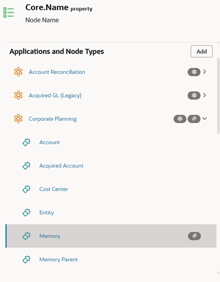

Para substituir um parâmetro de um aplicativo ou tipo de nó:
  1. Em Propriedades, clique no link para a propriedade que deseja inspecionar.
  2. Selecione um aplicativo (indicado por um ícone substituição do aplicativo) ou um tipo de nó (indicado por um ícone substituição do tipo de nó) na lista. Clique em botão expandir ao lado do nome do aplicativo para exibir os tipos de nó para esse aplicativo.
    a captura de tela mostra o botão Expandir da página Propriedades
  3. Clique em Editar.
  4. Edite os parâmetros Padrão, Comum e Tipo de Dados, conforme necessário. Consulte Noções Básicas sobre Parâmetros de Tipos de Dados de Propriedade.
  5. Opcional: Para parâmetros de string, edite os valores permitidos, conforme necessário. Consulte Definição de Valores Permitidos ou Inválidos para uma Propriedade.
  6. Clique em Salvar e depois clique em Sim na mensagem para confirmar que os valores do aplicativo serão alterados.
Quando você substitui um parâmetro no nível do aplicativo ou do tipo de nó:
  • A lista Aplicativos e Tipos de Nó exibe o ícone de substituição de aplicativo Propriedade substituída no aplicativo para indicar que um parâmetro foi substituído no nível do aplicativo e o ícone de substituição de tipo de nó Propriedade substituída no tipo de nó para indicar que um parâmetro foi substituído no nível do tipo de nó.
  • No painel Parâmetros, todos os parâmetros no mesmo grupo são atualizados com um ícone substituição do aplicativo no nível do aplicativo ou um ícone substituição do tipo de nó no nível do tipo de nó para indicar que seus valores são diferentes dos valores do parâmetro de base.
Por exemplo, se você atualizar o parâmetro Comprimento Mínimo no nível do aplicativo, o ícone substituição do aplicativo será exibido para Maiúsculas e Minúsculas, Caracteres Inválidos, Comprimento Mínimo e Comprimento Máximo.

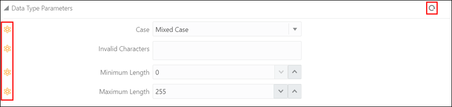

Reversão dos Parâmetros Substituídos de Volta para os Valores do Aplicativo ou de Base
Após a substituição de um parâmetro de propriedade no nível do aplicativo ou do tipo de nó, as propriedades substituídas são atualizadas com indicadores substituição do aplicativo ou substituição do aplicativo para mostrar que os parâmetros atuais são diferentes dos parâmetros de base. É possível reverter as propriedades que você substituiu no nível do aplicativo de volta aos seus valores de base, e as propriedades substituídas no nível do tipo de nó de volta para os valores do aplicativo ou de base. Ao reverter as propriedades de volta para os valores do aplicativo ou de base, você reverte no nível do tipo de parâmetro. Por exemplo, quando você reverte os Parâmetros de Tipo de Dados, as configurações de propriedade para Maiúsculas e Minúsculas, Caracteres Inválidos, Comprimento Mínimo e Comprimento Máximo são todas revertidas para os valores do aplicativo ou de base.
captura de tela mostrando Parâmetros de Tipo de Dados com indicadores alterados e o botão de reversão
Para reverter os parâmetros substituídos de volta para os valores do aplicativo ou de base:
  1. No inspetor de propriedade, realize uma ação:
    • Selecione um aplicativo para reverter os parâmetros que foram substituídos no nível do aplicativo de volta para seus valores de base.
    • Selecione um tipo de nó para reverter os parâmetros que foram substituídos no nível do tipo de nó de volta para seus valores de base ou do aplicativo.
  2. Clique em Editar.
  3. No tipo de parâmetro que deseja reverter, clique em reverter
    para reverter todas as propriedades desse tipo de volta para os valores do aplicativo ou de base.
  4. Clique em Salvar.
  5. Clique em Sim para confirmar que o valor substituído será revertido de volta para os valores do aplicativo ou de base.
  6. Quando acabar de reverter todos os tipos de parâmetro que deseja redefinir com os valores do aplicativo ou de base, clique em Salvar.
  7. Clique em Sim na mensagem para confirmar que os valores do aplicativo serão alterados.
