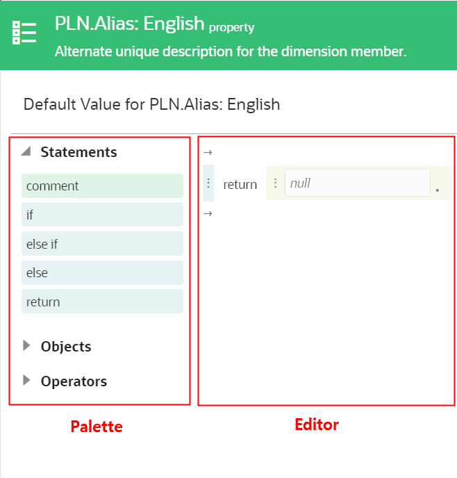

O construtor de expressões é formado por duas áreas:
Acesso ao Construtor de Expressões

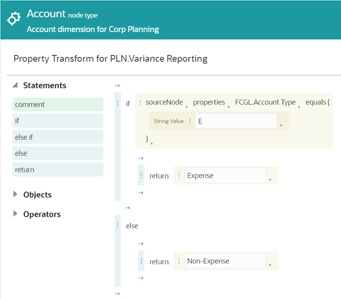

, tanto "E" quanto "Expense" são literais.Este é um exemplo de expressão para você se familiarizar com a terminologia:
Trata-se de uma expressão para um conversor de tipo de nó que faz o mapeamento entre uma dimensão de conta Corporate Planning e uma dimensão de conta Financials Cloud GL. Detalhadamente, essa expressão diz:
Para a propriedade PLN.Variance Reporting
, se a propriedade de nó de origem FCGL.Account Type
equivaler a "E", o valor "Expense" será retornado. Caso contrário, o valor "Non-Expense" será retornado.
Essa expressão na captura de tela contém estes elementos:
