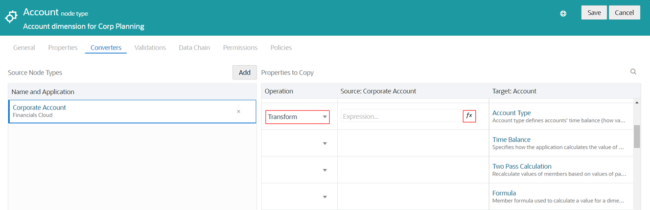

  1. Em Tipos de Nó, clique no tipo de nó Conta do Corporate Planning para abrir o tipo de nó no inspetor.
  2. Clique na guia Conversores.
  3. No painel Propriedades a Copiar, localize a propriedade Tipo da Conta na coluna Destino.
  4. Clique em Editar.
  5. Na coluna Operação, selecione Transformar no menu suspenso.
  6. Na coluna Origem, clique em Definir Expressão definir expressão.
    inspetor de tipo de nó com as opções Transformar e Definir Expressão destacadas

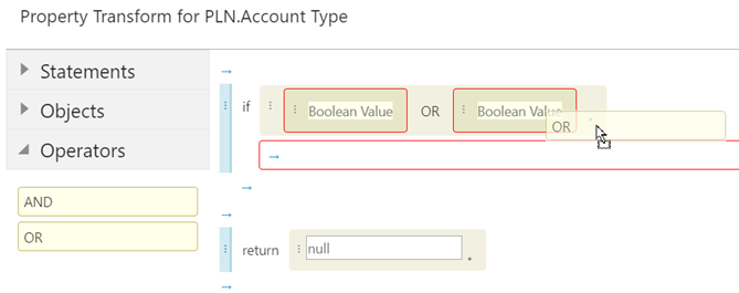

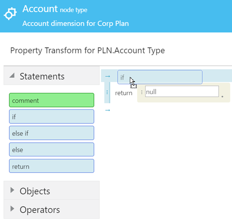

  1. Na paleta, em Instruções, arraste a instrução IF até a seta azul na parte superior do editor.
    construtor de expressões com instrução IF arrastada até o editor
  2. Em Operadores, arraste dois operadores OR até a condição IF no editor.
    editor com três instruções IF separadas por operadores OR
    Observe que cada uma das instruções IF e o bloco de instruções têm contornos vermelhos. Isso significa que eles não são válidos. Cada instrução IF tem uma condição que deverá ser do tipo Booliano, e cada bloco de instruções deverá conter uma instrução de retorno. O construtor de expressões avalia a expressão em tempo real à medida que você a cria, e esses erros de validação serão resolvidos enquanto campos forem adicionados à expressão.

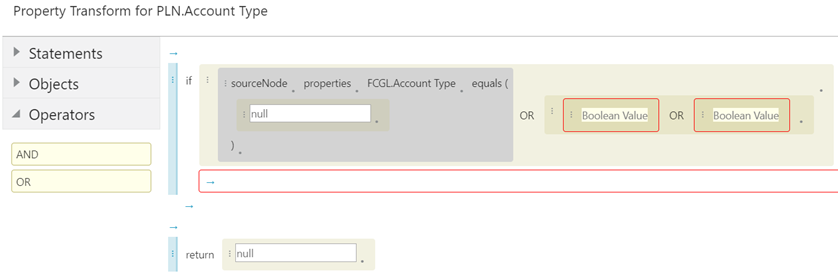

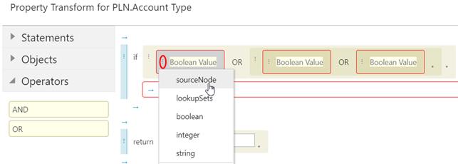

  3. Na primeira condição IF, clique em Escolher Termo de expressão e selecione sourceNode no menu suspenso.
    instrução IF com a opção Escolher Termo de Expressão destacada e o Nó de origem exibido

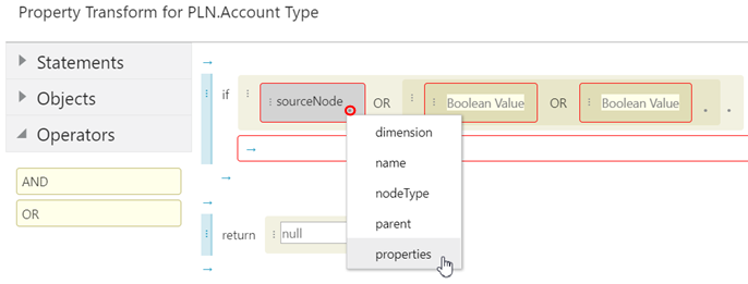

  4. Clique no ponto ao lado de sourceNode e selecione propriedades no menu suspenso.
    condição IF mostrando sourceNode, o ponto para clicar e propriedades

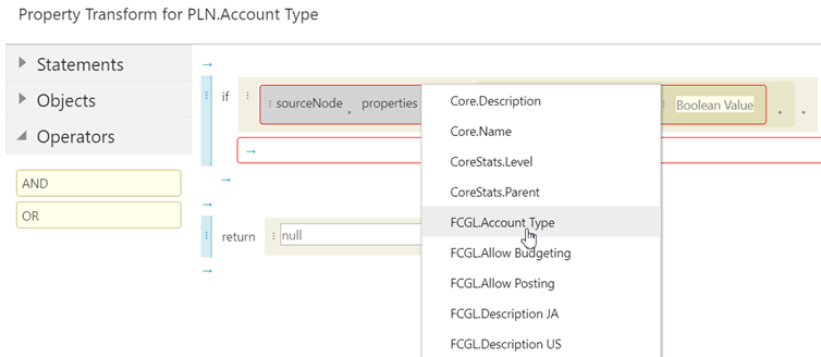

  5. Clique no ponto ao lado de propriedades e selecione FCGL.Account Type no menu suspenso.
    menu suspenso de propriedades com todas as propriedades relevantes exibidas
    Nota:
    Durante a exibição de propriedades para transformações de propriedade, porque o tipo do nó de origem é conhecido, apenas as propriedades desse tipo de nó são exibidas. No entanto, durante a exibição de propriedades para propriedades derivadas, como o tipo de nó não é conhecido, todas as propriedades válidas para o aplicativo são exibidas.
  6. Selecione o ponto ao lado de FCGL.Account Type e selecione equals no menu suspenso.
    agora a expressão If contém "sourcenode properties FCGL Account Type equals"
    Observe que a borda de validação vermelha não é mais exibida na primeira condição IF. Isso acontece porque, com a adição da instrução "equals", a condição agora contém o valor booliano necessário.

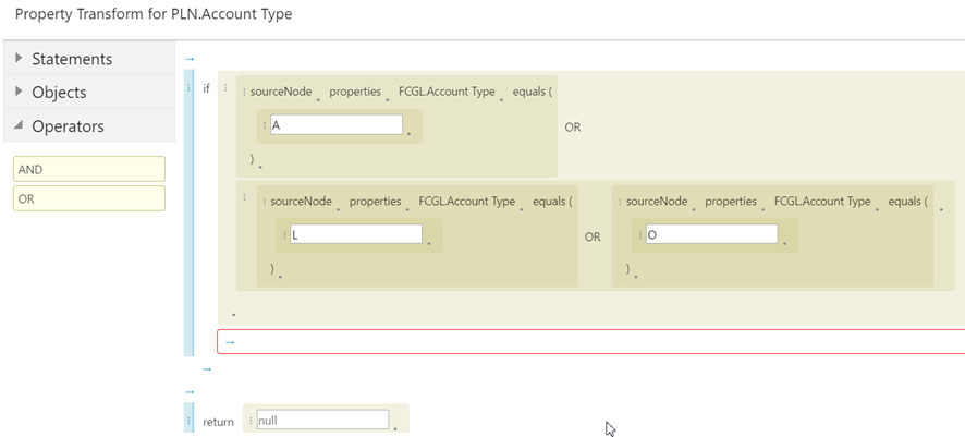

  7. No campo de texto literal, insira "A" (para Asset).
    Campo de literal mostrando que o caractere A foi inserido

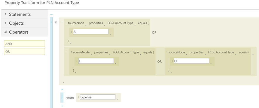

  8. Repita as etapas 3-7 para adicionar condições If em que FCGL.Account Type equivale a "L" (para Liability) e "O" (para Owner's Equity).
    instrução IF mostrando as três condições detalhadas na etapa
    Todas as condições IF agora contêm valores boolianos e, portanto, não exibem mais bordas vermelhas indicando problemas de validação. No entanto, o bloco de instruções ainda não tem uma instrução de retorno. Portanto, ele ainda tem uma borda vermelha indicando um erro de validação.

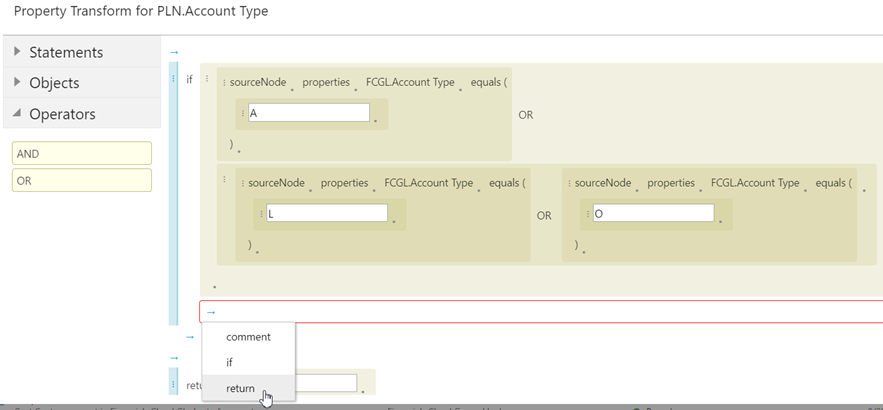

  9. No bloco de instruções, clique em Inserir Instrução e selecione retorno no menu suspenso.
    bloco de instruções com uma instrução de retorno destacada
    Observe que após a instrução de retorno ser adicionada, a borda de validação vermelha não é mais exibida ao redor do bloco de instruções.

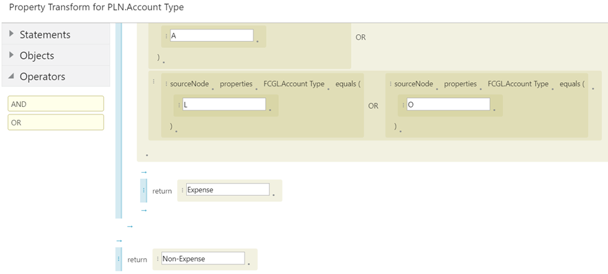

  10. No bloco de retorno, insira "Expense".
    instrução de retorno mostrando Expense no campo de texto
  11. No bloco de retorno inferior, insira "Non-Expense".
    segundo bloco de retorno exibe Non-Expense
    Nota:
    Você não precisa inserir manualmente uma instrução Else If após a primeira instrução IF. Se uma instrução IF não for avaliada como Verdadeira, a lógica continuará na próxima instrução automaticamente.
