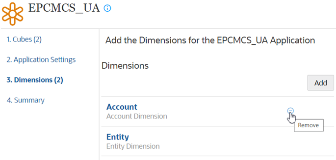

Remoção de Dimensões
Para remover uma dimensão do aplicativo:
  1. Em Aplicativos, localize o seu aplicativo, clique em botão elipse e, em seguida, selecione Modificar Registro.
  2. Selecione Dimensões e clique em botão remover.
    exemplo de remoção de dimensão
