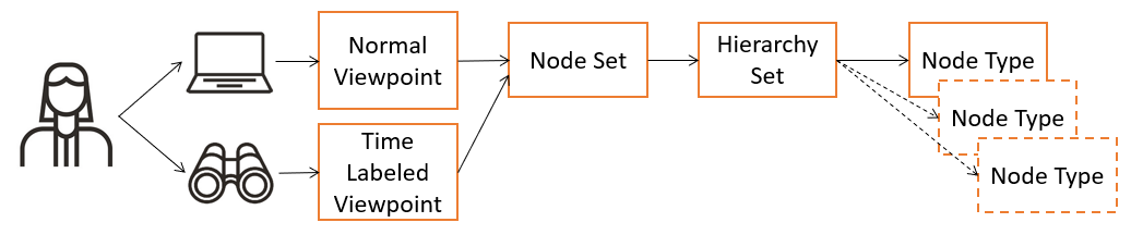

Ao criar um ponto de vista com rótulo de hora, você deve usar um conjunto de nós que contém os dados históricos que você deseja exibir. O diagrama a seguir demonstra que você pode usar o mesmo conjunto de nós tanto para um ponto de vista normal quanto para um ponto de vista com rótulo de hora. Você pode exibir e editar dados no ponto de vista normal, mas o ponto de vista com rótulo de hora é somente leitura.
diagrama mostrando o ponto de vista com rótulo de hora
