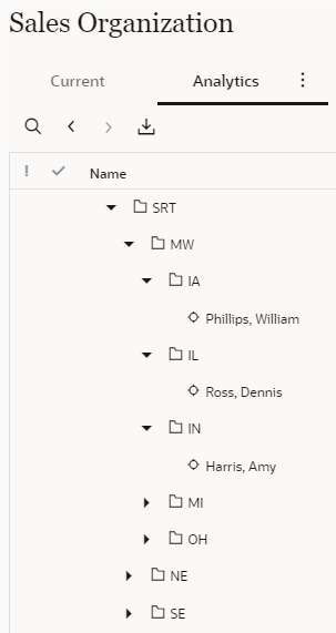

Para este exemplo, usaremos uma hierarquia que tem um nó superior chamado Representante de Vendas por Território (RVT) com vários nós regionais abaixo dele: Meio-Oeste (MO), Nordeste (NE), Sudeste (SE), Sudoeste (SO) e Oeste (O). Cada região tem uma série de estados abaixo dele (Iowa, Illinois, Indiana, Michigan, e Ohio abaixo de Meio-Oeste, por exemplo), e cada estado tem uma lista de representantes de vendas como nós inferiores:
hierarquia conforme descrito acima

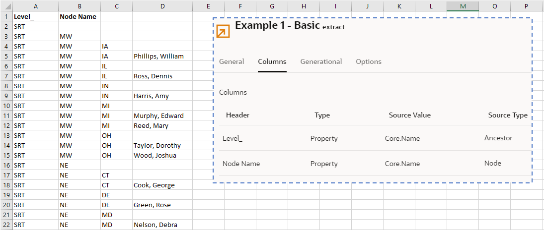

Vamos começar extraindo os nomes dos nós e seus antecessores adicionando Core.Name aos antecessores e Core.Name ao nós para a extração (veja as colunas na imagem em destaque abaixo).
extração mostrando os nomes das colunas Nível e Nó

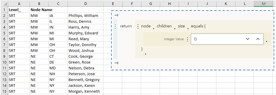

Observe que várias linhas na extração terão informações que não são úteis no nosso relatório. Por exemplo, as linhas 2, 3 e 4 contêm informações de antecessores, mas não nos nós inferiores que têm as informações de representantes de vendas que nós procuramos. Podemos usar uma expressão de filtro de nó (exibido em baixo relevo) para retornar apenas nós de nível inferior.
filtro exibe return.node.children.size igual a zero

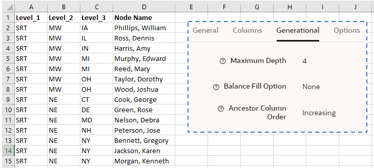

A seguir, queremos reduzir a nossa extração para exibir os representantes de vendas por região, mas não por estado. Isso exige duas alterações na nossa extração. Primeiro, precisamos identificar o nível antecessor no qual as informações de estado serão armazenadas. Fazemos isso especificando a profundidade máxima (veja o baixo relevo) para que a extração adicione informações de cabeçalho a cada coluna. Agora as colunas A, B, C e D têm cabeçalhos que identificam o nome dos níveis e do nó.
baixo relevo mostra profundidade máxima de 4

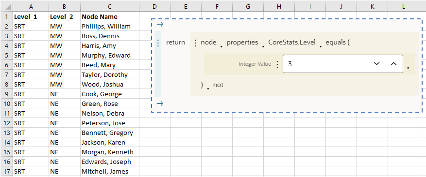

Agora que sabemos que as informações dos estados estão no antecessor nível 3, podemos adicionar um filtro de antecessores para filtrar o nível 3 e retornar as informações regionais que procuramos. O filtro de antecessores é exibido em baixo relevo. Lembre-se de que agora que estamos filtrando um nível, precisamos alterar a nossa Profundidade Máxima para 3 em vez de 4.
filtro exibe node.properties.corestats.level não igual a 3

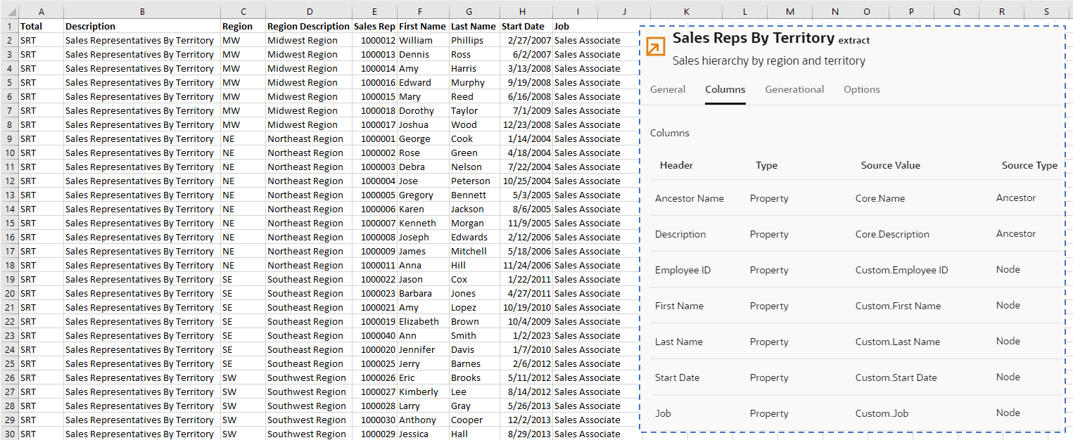

Finalizamos o nosso relatório adicionando algumas colunas adicionais, como ID do Funcionário, Data de Início e Cargo (veja o baixo relevo), e usando cabeçalhos personalizados para identificar as informações no relatório.
relatório final mostrando campos adicionais

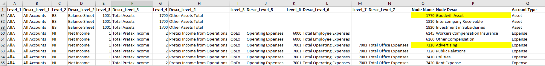

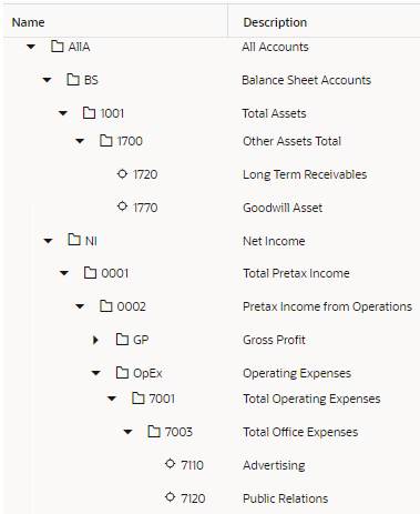

A seguir, vamos ver um exemplo de como usar a Opção Balancear Preenchimento para balancear uma hierarquia desbalanceada. Desta vez, usaremos uma hierarquia da Conta. Os nós inferiores 1770 Goodwill Asset e 7110 Advertising estão em níveis diferentes na hierarquia.
hierarquia da conta mostrando 1770 no nível 5 e 7110 no nível 7
Quando extraímos esta hierarquia com uma profundidade máxima de 8, as colunas para os níveis 5, 6 e 7 para o nó inferior 1770 Goodwill Asset contêm valores nulos, tornando esta hierarquia desbalanceada.
captura de tela mostra valores nulos como descrito acima

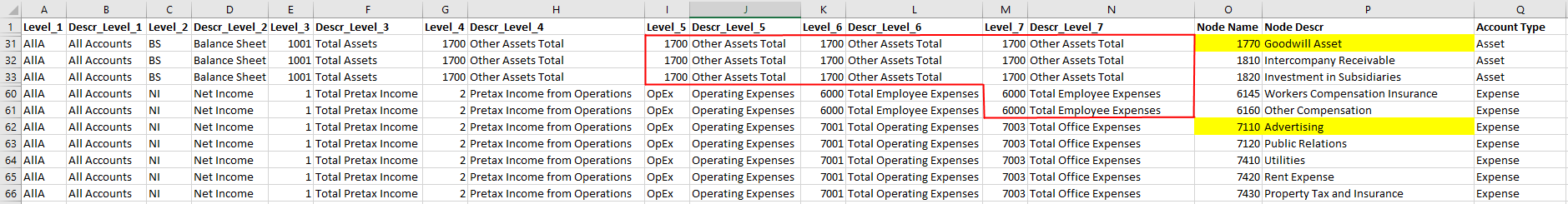

Selecionamos Repetir Pai em Opção Balancear Preenchimento para preencher a hierarquia com o nome e a descrição do pai onde não há valores (área destacada em vermelho abaixo). Agora a hierarquia está balanceada.
captura de tela mostra nome e descrição do pai preenchendo hierarquia
