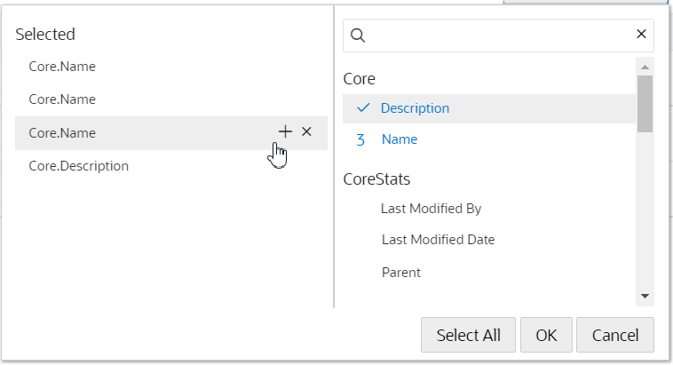

      Somente extrações Incrementais e Geracionais: Nas propriedades selecionadas, clique em + para adicionar a propriedade à extração novamente. O número de instâncias de cada propriedade é indicado.
      Ao adicionar uma propriedade mais de uma vez e usar o campo Tipo de Origem (veja a etapa 5 abaixo) você pode, por exemplo, ter colunas diferentes para os valores De e Para da mesma propriedade em uma extração incremental, ou ter colunas diferentes para os valores da mesma propriedade para um Nó e seus Antecessores.
      Clique no X para remover uma instância da propriedade da coluna selecionada.
      captura de tela mostrando controles da propriedade para extrações incrementais
