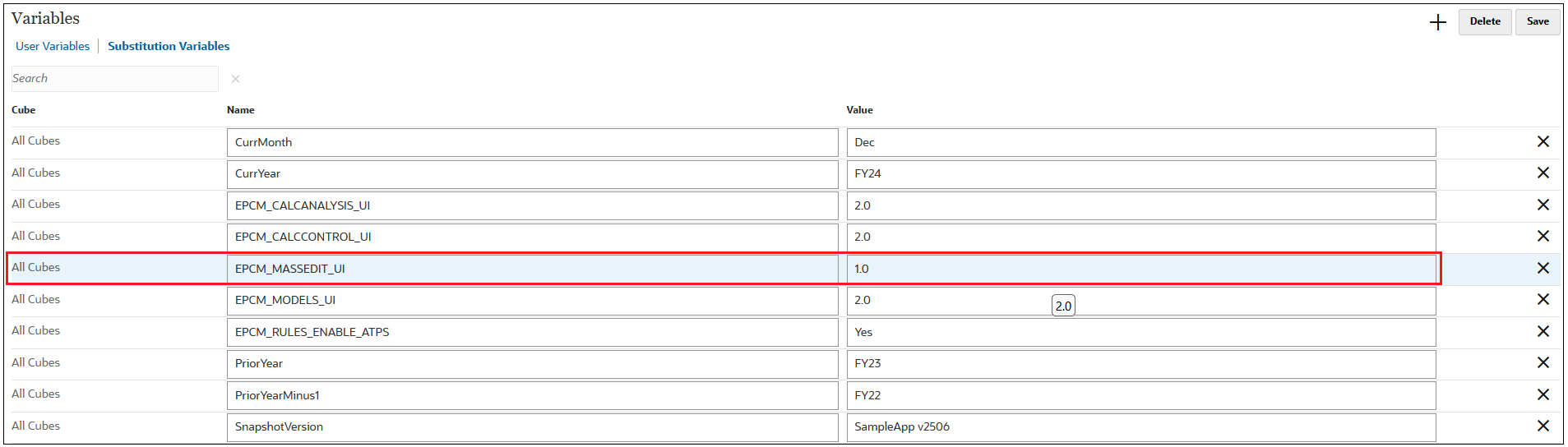

Para reverter temporariamente para a guia Edição em Massa do Designer 1.0 original:
  1. Na Página Inicial, selecione Ferramentas e, em seguida, Variáveis.
  2. Na guia Variáveis, clique em Variáveis de Substituição e, em seguida, clique no sinal de mais para definir uma nova variável.
  3. Deixe o campo Cubo definido como Todos os Cubos e informe a variável de substituição EPCM_MASSEDIT_UI para as telas do Models 1.0 da seguinte forma:
    Variável de Substituição para a Edição em Massa do 1.0
Essas variáveis de substituição são aplicáveis a todos os usuários (elas não são preferências no nível do usuário).
