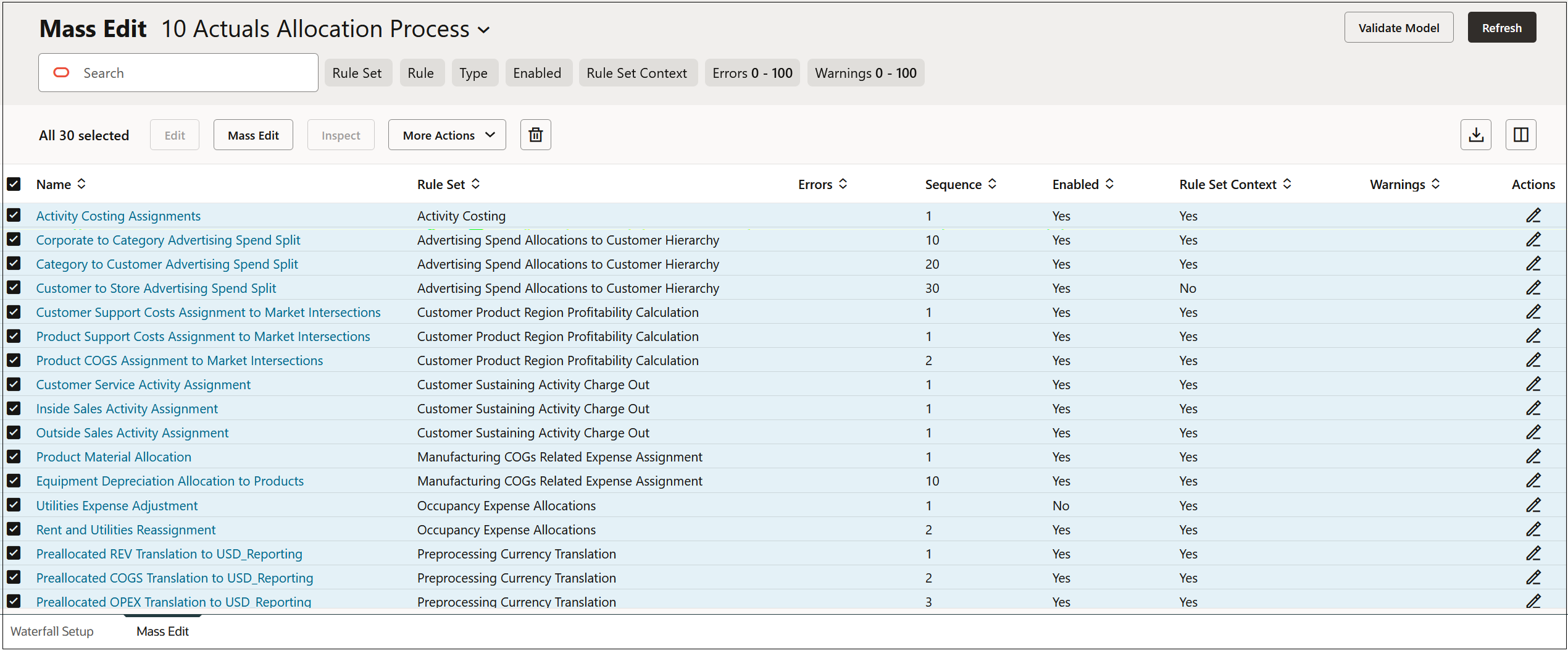

Use a guia Edição em Massa para fazer edições em várias regras de uma vez. Isso será útil se você tiver um grande número de regras e souber que uma alteração que está fazendo afetará muitas das suas regras.
Por exemplo, suponha que você tenha um modelo que tenha um grande número de regras e queira adicionar um membro a todas as regras em todos os conjuntos de regras no modelo. Em vez de editar cada regra individualmente na guia Configuração em Cascata, você poderá filtrar e selecionar regras na guia Edição em Massa e adicionar o membro a todas as regras selecionada de uma vez.
Guia Edição em Massa
As tarefas que você pode executar na guia Edição em Massa incluem:

Edições que você faz nas suas regras na guia Edição em Massa são exibidas como jobs no console de Jobs. Consulte Exibição dos Jobs de Regras.
Tip:
Edições feitas na guia Edição em Massa não podem ser desfeitas. Use as ferramentas de migração para backups, se necessário. Para acessar as ferramentas de migração, na Página inicial, selecione Ferramentas e, em seguida, Migração. Consulte Como Usar a Migração.
