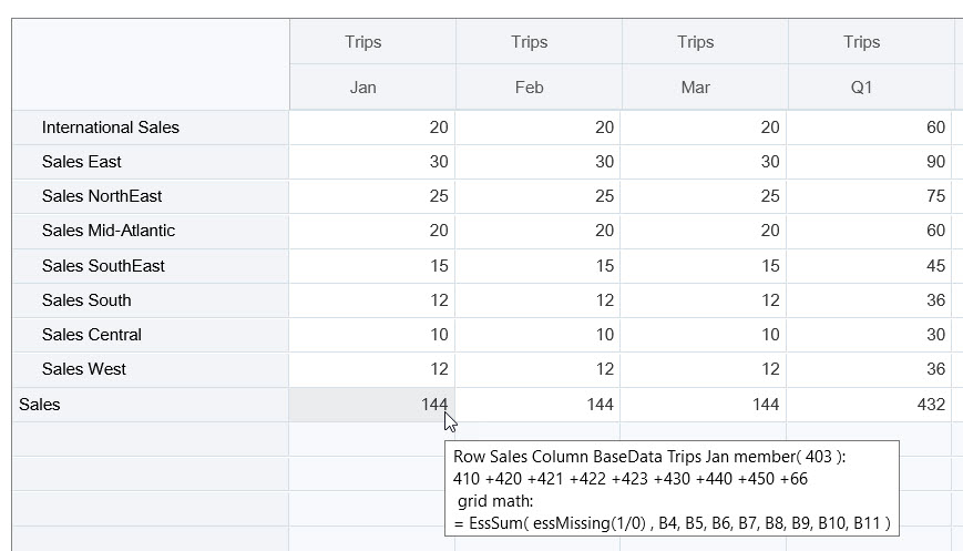

  1. Abra uma versão 2.0 de um formulário ou uma grade ad hoc e passe o cursor do mouse sobre células para ver membros com fórmulas anexadas, tanto para fórmulas de membro quanto para operadores de consolidação.
    Neste exemplo, é possível ver a fórmula para Vendas de Jan.
    Dica de ferramenta mostrando a fórmula de uma célula
    Deve haver células aptas à entrada (membros de nível zero) no formulário ou na grade ad hoc para que as fórmulas apareçam.

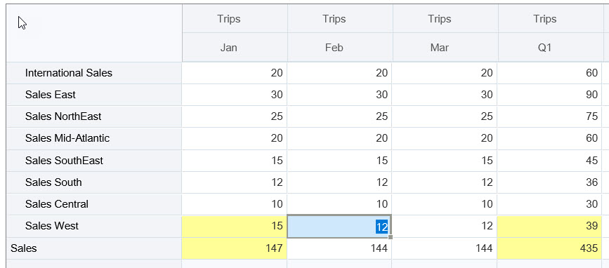

    Neste exemplo de modificação de valores que contribuem para uma célula calculada, modifique o valor de Vendas - Oeste para Jan:
    Exemplo de modificação do valor de uma célula que contribui para um valor calculado
    Quando você pressiona Tab, o cálculo dinâmico calcula valores atualizados paraVendas de Jan, Q1 paraVendas - Oeste e Q1 para Vendas. Observe a alteração de cor para os valores recentemente calculados.
    Resultados da modificação de uma célula que contribui para um valor calculado

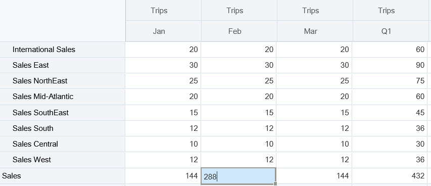

    Neste exemplo de modificação de um valor calculado, modifique o valor calculado de Vendas para Fev:
    Exemplo de modificação de um valor calculado

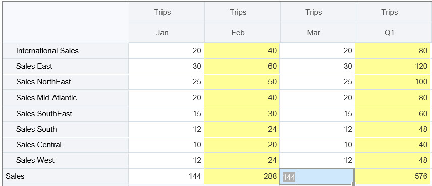

    Quando você pressiona Tab, os valores que contribuem para a célula calculada são atualizados. Observe a alteração de cor para os valores recentemente calculados.
    Exemplo dos resultados de modificação de um valor calculado
