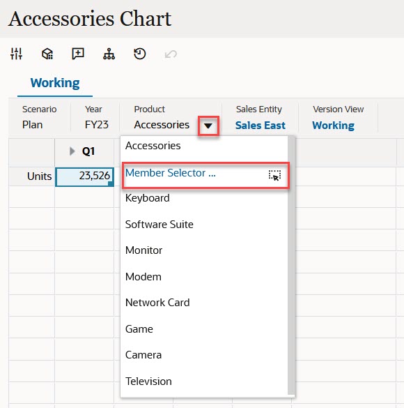

Para abrir o seletor de membros em um formulário do Forms 2.0:
Clique em um membro na barra de PDV:
Também é possível clicar na lista suspensa Página em um PDV Global ou local e escolher Seletor de Membros:
