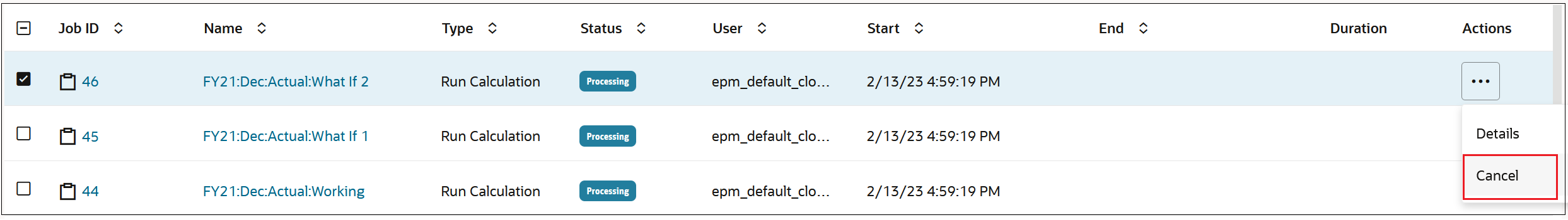

Para cancelar um job de cálculo depois que você o tiver enviado:
No console Jobs , selecione um job que tenha um status Processando.
Clique em
e selecione Cancelar.

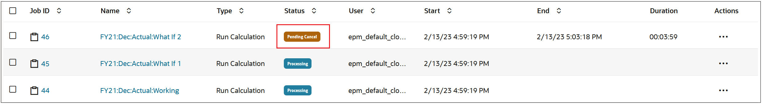

O status do job muda para Cancelamento Pendente.

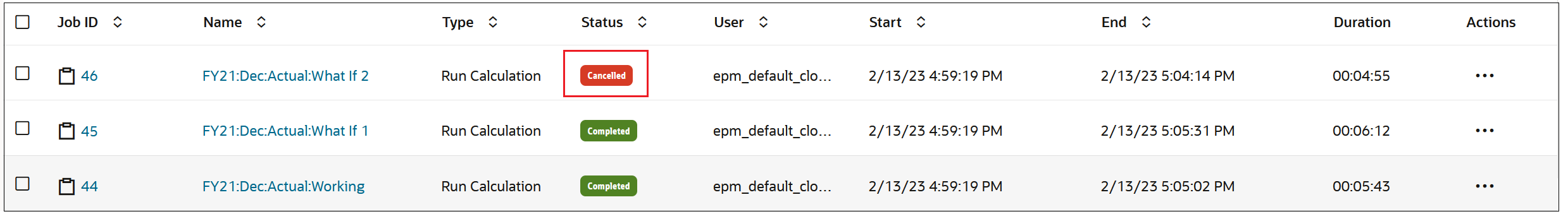

Quando o cancelamento é concluído, o status muda para Cancelado.
Tip:
Se o status aparentemente estiver preso em Cancelamento Pendente, clique em Atualizar para atualizar os status do job.
Se o job que está tentando cancelar tiver um status de Processando, mas você receber uma mensagem informando "Não é possível cancelar Regra de Negócios selecionada porque ela não está em um estado de processamento", o job poderá ter alguns erros de sintaxe na fórmula. Nesse caso, retorne à página Controle de Cálculo para solucionar os erros e reexecutar o job.
