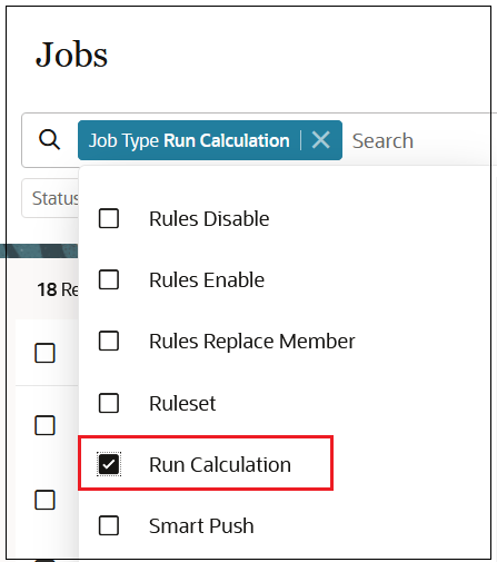

  2. Para limitar os jobs exibidos apenas aos jobs Executar Cálculo, clique no mosaico Tipo do Job para movê-lo para o campo Pesquisar. Quando estiver no campo Pesquisar, clique no mosaico novamente e role para baixo para selecionar Executar Cálculo.
    Console de jobs com o job Executar Cálculo destacado na lista suspensa Tipo do Job

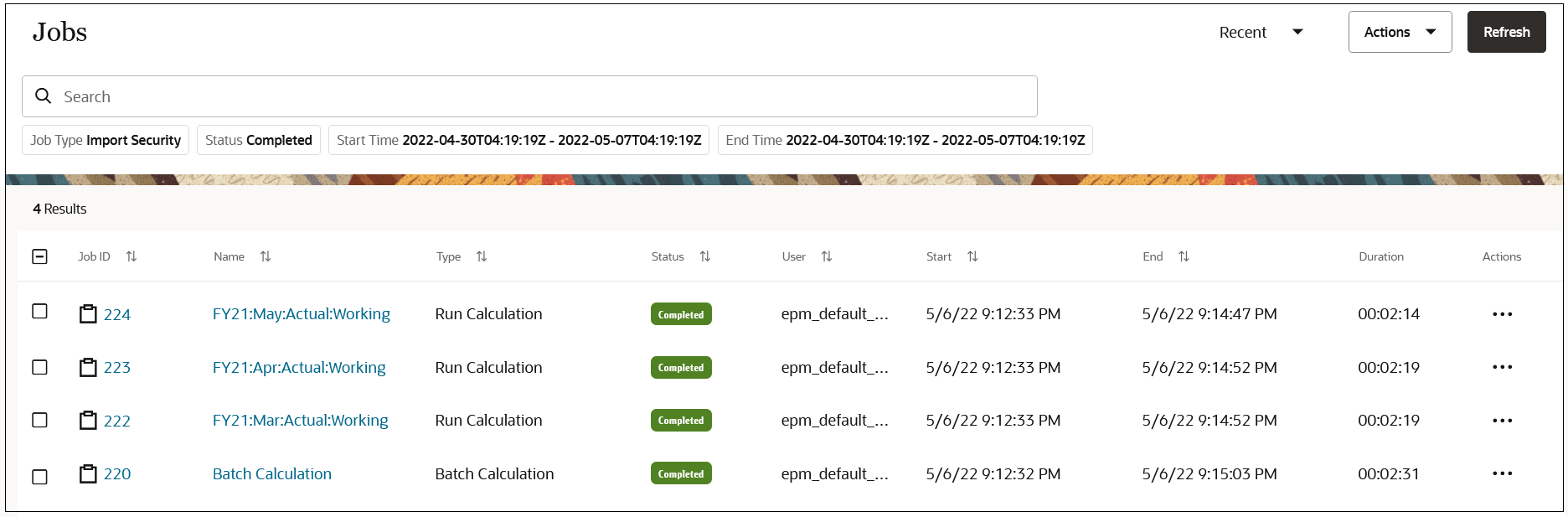

Se você executou cálculos para mais de um PDV, um job Cálculo em Lote também será criado, resumindo as informações sobre todos os PDVs selecionados para o cálculo.
Os jobs são exibidos com um status de "Concluído" ou "Concluído com Erros". No exemplo a seguir, três jobs Executar Cálculo foram enviados e concluídos com êxito sem erros. Observe que o job Cálculo em Lote de resumo também foi concluído.
Tip:
Para ajudar a identificar jobs que foram executados no mesmo lote, o ID do Job do job Cálculo em Lote aparece como o ID do Lote na página Análise de Cálculo para cada job no lote. Consulte Sobre Análise de Cálculo.
Console de Jobs com três jobs Executar Cálculo exibidos

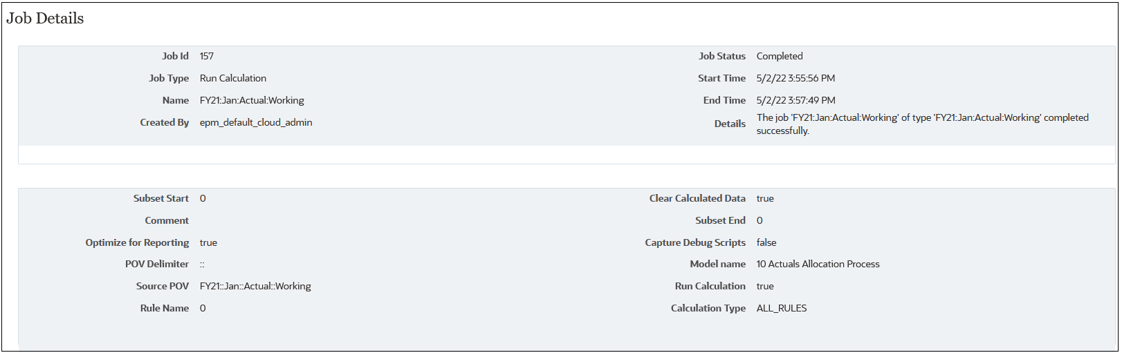

Para exibir detalhes do job, clique no nome do job ou clique em Ícone Detalhes ao lado de um job e selecione Detalhes.
Detalhes do Job com um job Executar Cálculo
