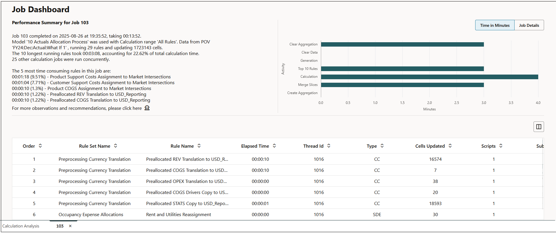

O Dashboard de Jobs exibe os diagnósticos de desempenho para um único registro de cálculo. O Resumo de Desempenho é listado à esquerda, e você pode selecionar se deseja exibir o Tempo em Minutos necessário para executar o job ou os Detalhes do Job ao lado do resumo de desempenho. Informações detalhadas sobre cada conjunto de regras e regra no registro de cálculo são exibidas na parte inferior da página.

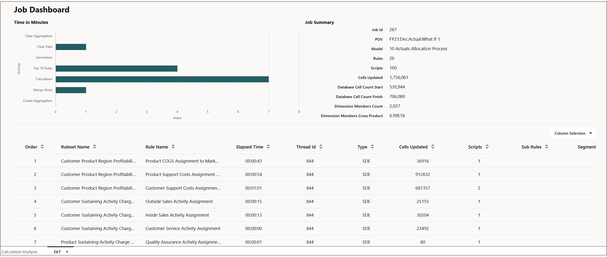

Relatório Dashboard de Jobs de Amostra com Tempo em Minutos Selecionados
Exemplo do Dashboard de Jobs mostrando dados para um único job

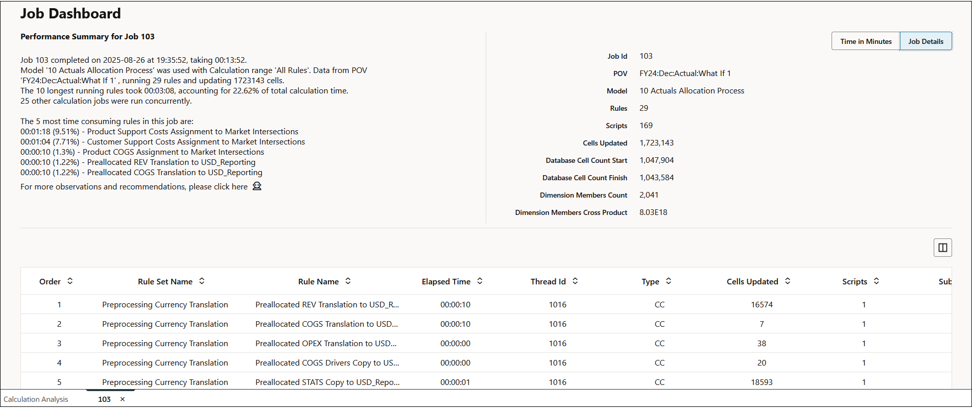

Relatório Dashboard de Jobs de Amostra com Detalhes do Job Selecionados
Dashboard de Jobs de Amostra mostrando os detalhes de um único job

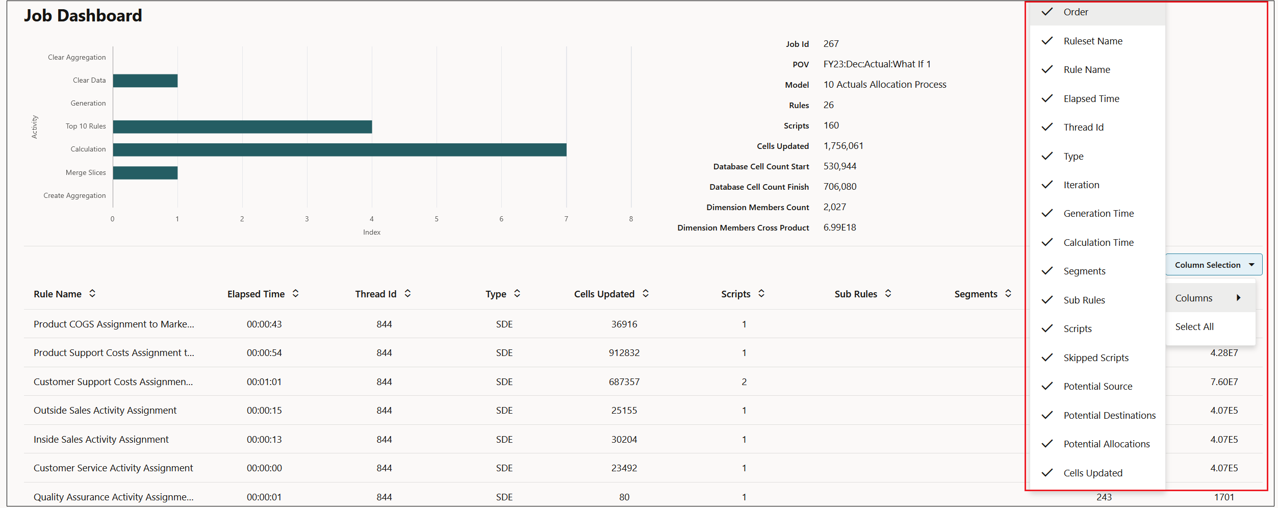

Para alterar as colunas exibidas no relatório Dashboard de Jobs, clique na lista suspensa ao lado de Colunas (Ícone Colunas) e marque ou desmarque as colunas desejadas.
Exemplo do Dashboard de Jobs mostrando a lista suspensa de seleção de coluna

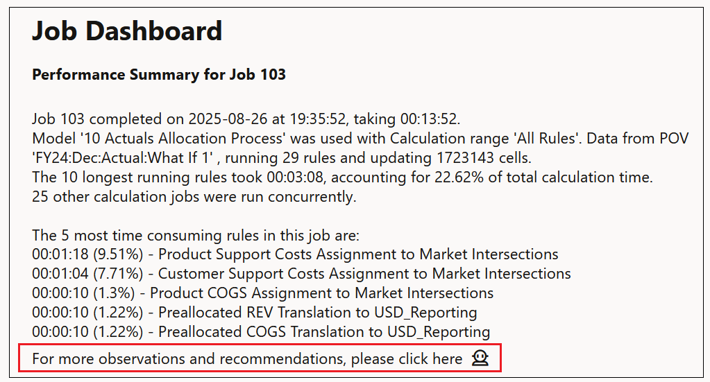

Tip:
Clique em Ícone GenAI para acessar o Consultor de Verificação de Integridade do Agente do PCM para obter sugestões e recomendações que fornecem informações valiosas para ajudá-lo a identificar gargalos de desempenho (consulte Como Usar o Assistente de Desempenho do Agente do PCM para Ajudar na Identidade e Resolver Problemas de Desempenho de Cálculo).
O Dashboard de Jobs realça o ícone para acessar o Supervisor de Verificação de Integridade
