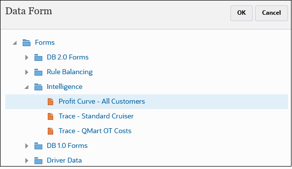

      • Na caixa de diálogo Formulário de Dados, navegue até o formulário desejado, selecione o formulário e clique em OK.
        Caixa de diálogo Formulário de Dados com Curva de Lucro - Todos os Clientes selecionado
        O formulário que você selecionou é exibido.
        Campo Formulário de Dados com o link para Curva de Lucro - Todos os Clientes
