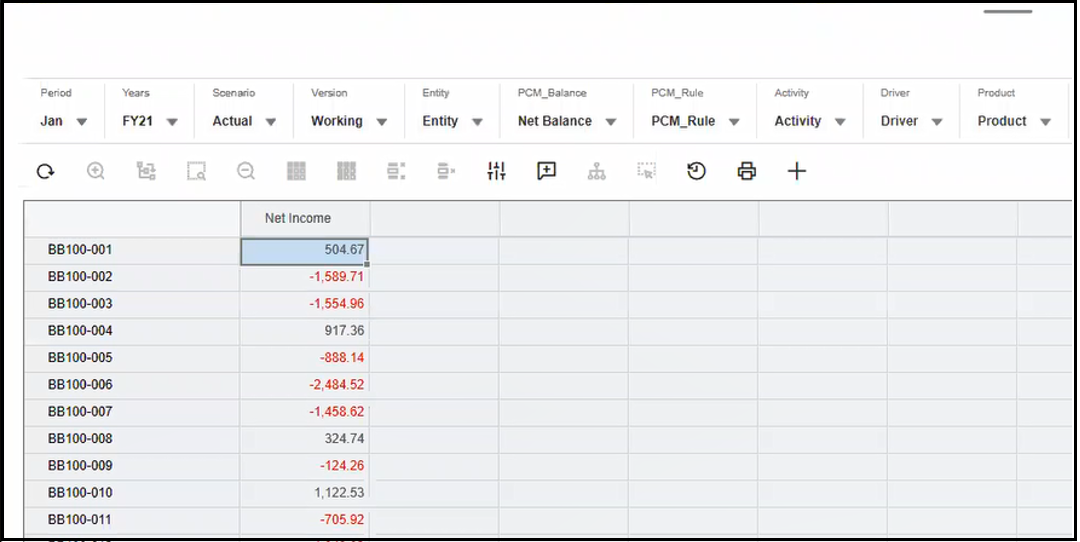

Por exemplo, no formulário de dados abaixo, população é a dimensão da linha, e renda líquida é a dimensão da coluna.
Neste exemplo, a curva de lucro classifica os dados por valor de renda líquida com o número mais alto na primeira linha (representada graficamente na porção mais à esquerda da curva de lucro). Aqui, o formulário de dados gera uma coluna calculada, acumulando os valores de renda líquida. Esses valores cumulativos são os valores representados graficamente na curva de lucro.
Se você classificar a coluna de renda líquida com o valor mais alto primeiro, o primeiro valor acumulado será o mesmo que o valor Renda Líquida na primeira linha. A segunda linha na coluna de valor acumulado é a adição da primeira linha e da segunda linha da coluna do valor de renda líquida. A terceira linha representa as três primeiras linhas adicionadas juntas e assim por diante.

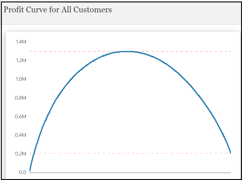

Desde que os valores de renda líquida sejam positivos, os valores cumulativos estarão aumentando. Se você classificá-los do maior para o menor, em algum momento obterá valores negativos de renda líquida. Portanto, os valores cumulativos começam a diminuir, e a curva começa a se projetar para baixo.
A seguinte curva de lucro é gerada a partir do formulário de dados acima:

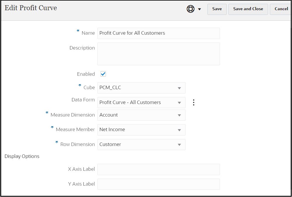

A curva de lucro acima é criada com Conta selecionada como a Dimensão de Medida, Renda Líquida selecionada como o Membro de Medida e Cliente selecionado como a Dimensão da Linha.
