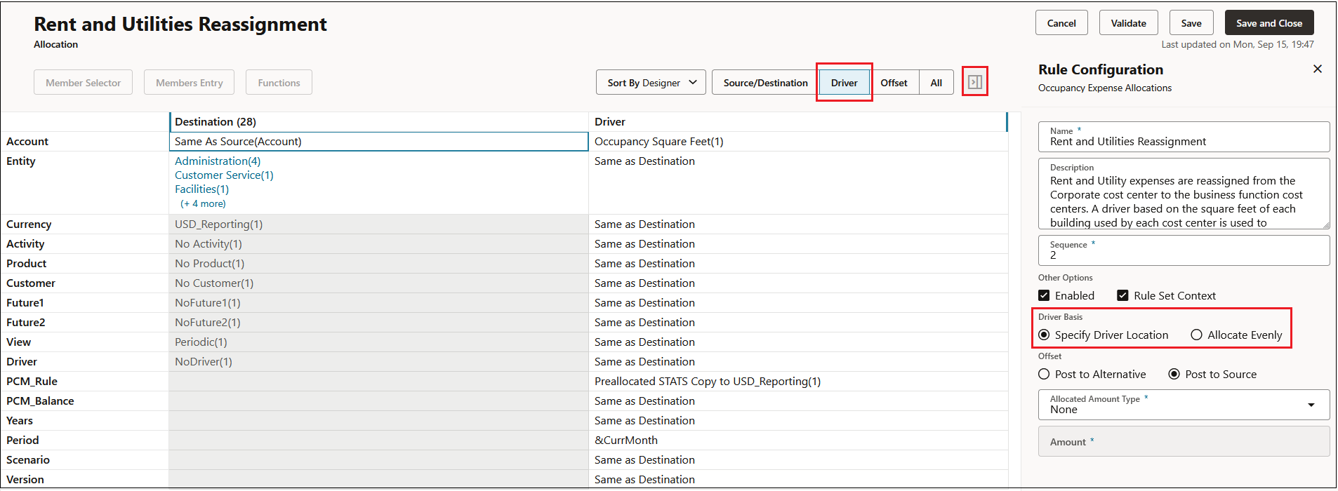

Para definir um driver, clique em Ícone Abrir Configuração para abrir o painel Configuração da Regra e selecione uma opção para especificar como alocar os dados:
  • Especificar Local de Driver: Usa um driver para determinar as porcentagens para alocar a cada destino. Se um destino não tiver valor de driver, ele não receberá alocação.
  • Alocar por Igual: Aloca dados igualmente entre todos os destinos.
Guia Driver mostrando as opções Base do Driver no painel Configuração da Regra

  • Todas as dimensões, com exceção das dimensões do sistema, são inicialmente definidas para Igual a Destino. PCM_Rule é definida para NoRule e PCM_Balance é definida para Input. Essas são as configurações padrão. Deixe as dimensões em seus valores padrão se desejar que o valor do driver seja usado como referência pelos locais de destino definidos na aba Origem/Destino.
  • Se desejar que o valor do driver seja referenciado por um membro fixo que seja diferente do local de destino, você pode ter somente uma seleção de membro de driver por dimensão, e este deve ser um membro único. Ele pode ser um membro de nível superior ou um membro de nível 0, mas você pode ter somente uma seleção por dimensão.
