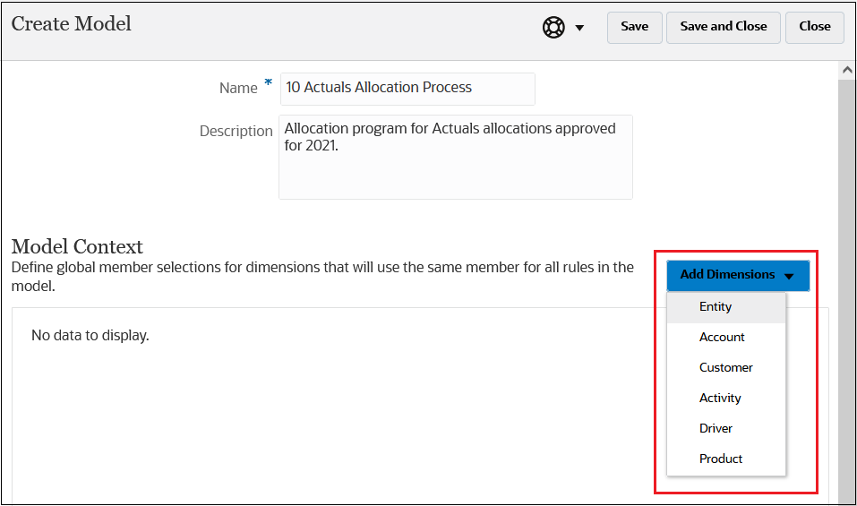

Comece configurando o modelo 10 Processo de Alocação Real. Neste exemplo, podemos configurar o Contexto do Modelo para selecionar membros padrão para qualquer uma das dimensões: Entidade, Conta, Cliente, Atividade, Driver e Produto.
Tela Criar Modelo com Entidade, Conta, Cliente, Atividade, Driver e Produto exibidos na lista suspensa

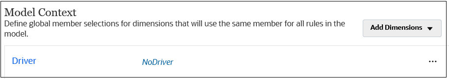

Neste exemplo, as alocações ou os cálculos afetarão todos os clientes, as atividades, os produtos, as entidades e as várias contas no mesmo ponto. Sobra a dimensão Driver. Suponha que Driver tenha apenas um membro, e há apenas uma regra que usa esse membro. Uma vez que o Driver será usado somente em uma regra, você poupará seu tempo no processo de modelagem ao criar um Contexto do Modelo que define a seleção padrão para a dimensão Driver.
Contexto do Modelo com Driver selecionado
Uma vez que não estamos atribuindo um membro de banco de dados real à dimensão Driver, selecionaremos NoDriver para a seleção de membro padrão. NoDriver é um membro que preenche o requisito de que cada dimensão deve ter um membro, mesmo se a dimensão não for usada na regra. (O membro NoDriver foi configurado e adicionado à dimensão personalizada Driver quando a dimensão Driver foi criada.)

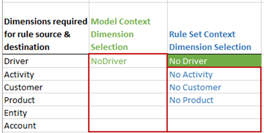

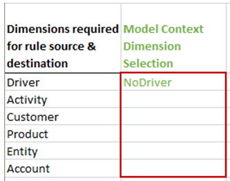

Nesse ponto, nossas seleções de contexto são:
Planilha do Excel mostrando No Driver selecionado para o contexto do Modelo

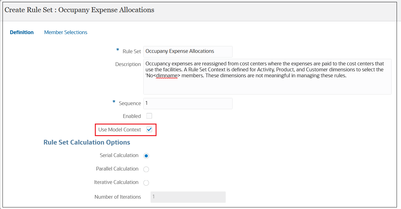

A próxima etapa é criar o conjunto de regras Alocações de Despesa de Ocupação. Nesse conjunto de regras, desejamos usar o Contexto do Modelo que definimos quando criamos o modelo 10 Processo de Alocação Real, no qual definimos a dimensão Driver para NoDriver. Para isso, selecionaremos Usar Contexto do Modelo na guia Definição na página Criar Conjunto de Regras.
Página Criar Conjunto de Regras para Alocações de Despesa de Ocupação com Usar Contexto do Modelo selecionada

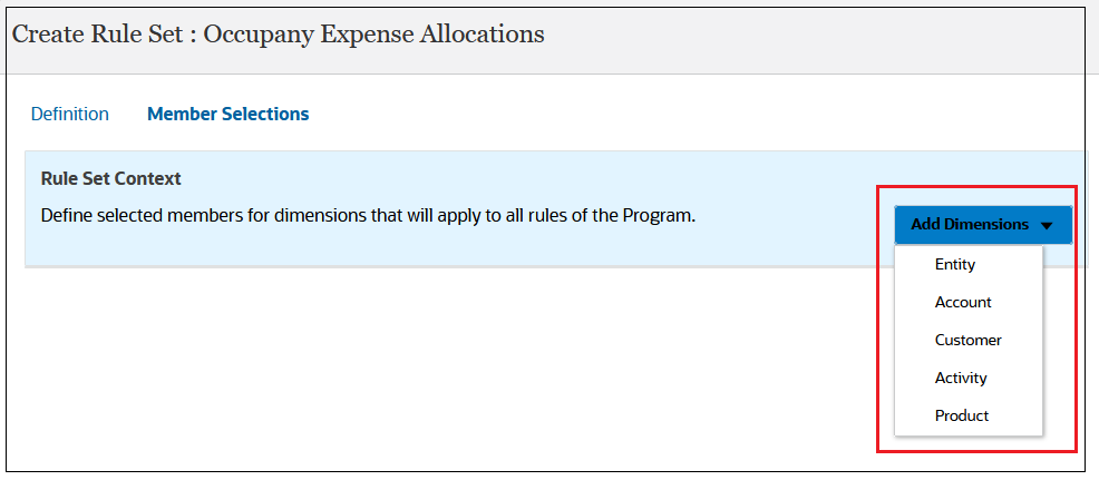

Além de usar o Contexto do Modelo, podemos criar um Contexto do Conjunto de Regras para definir membros padrão para qualquer uma das dimensões Entidade, Conta, Cliente, Atividade e Produto. (Observe que a dimensão Driver não está disponível para seleção no Contexto do Conjunto de Regras. Isso porque ativamos o Contexto do Modelo, que tem NoDriver definido para a dimensão Driver. Qualquer dimensão definida no Contexto do Modelo não estará disponível para seleção no Contexto do Conjunto de Regras.)
Página Criar Conjunto de Regras com Entidade, Consta, Cliente, Atividade e Produto exibidos na lista suspensa

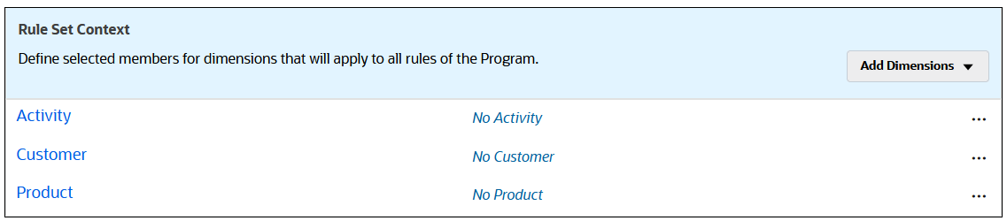

Uma vez que estamos criando regras para o conjunto de regras Alocações de Despesa de Ocupação, não moveremos dados nas dimensões Atividade, Produto ou Cliente, mas moveremos dados nas dimensões Entidade e Conta. Uma vez que as dimensões Atividade, Produto e Cliente não se aplicam às regras que criaremos no conjunto de regras, definiremos o Contexto do Conjunto de Regras para Nenhuma Atividade, Nenhum Cliente e Nenhum Produto para essas dimensões.
Contexto do Conjunto de Regras com Nenhuma Atividade, Nenhum Cliente, Nenhum Produto
Como fizemos com a seleção de NoDriver que definimos no Contexto do Modelo, estamos atribuindo esses membros "No<dimname>" para preencher o requisito de que cada dimensão deve ter um membro mesmo se a dimensão não se aplicar na regra. Fazer essas seleções no Contexto do Conjunto de Regras significa que você não terá que selecionar membros para essas dimensões em novas regras que criar no conjunto de regras.
Seleção de dimensão Contexto da Regra mostrada em uma planilha do Excel

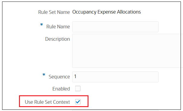

Agora estamos prontos para criar as regras no conjunto de regras Alocações de Despesa de Ocupação. Para cada regra que criamos nesse conjunto de regras, selecionaremos Usar Contexto do Conjunto de Regras.
Opções para criar uma regra com Usar Contexto do Conjunto de Regras selecionada

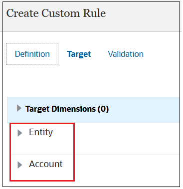

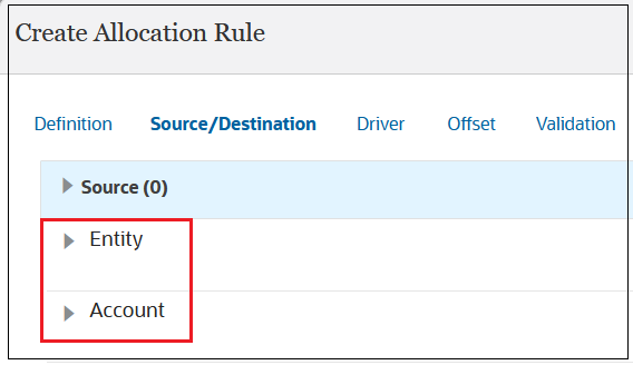

Lembre-se de que o Contexto do Conjunto de Regras neste exemplo inclui as dimensões Atividade, Cliente e Produto. Além disso, o Conjunto de Regras também usa o Contexto do Modelo, que define um valor padrão para a dimensão Driver. Portanto, quando chegamos à tela de definição no nível de regra, veremos somente as opções para selecionar membros para Entidade e Conta.
Página Criar Regra de Alocação com Entidade e Conta exibidas
Página Criar Regra Personalizada com Entidade e Conta exibidas

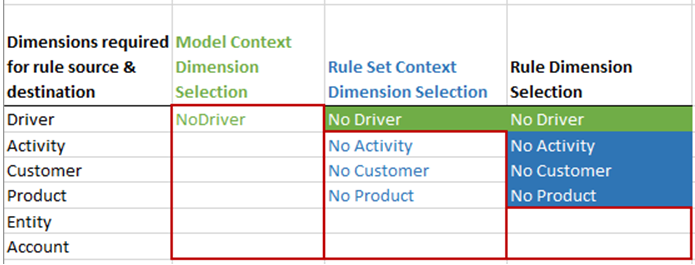

Seleções da dimensão Regra mostradas em uma planilha do Excel

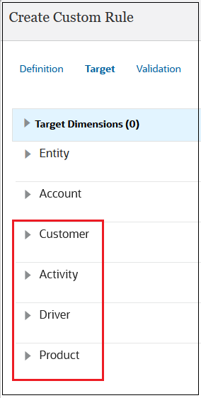

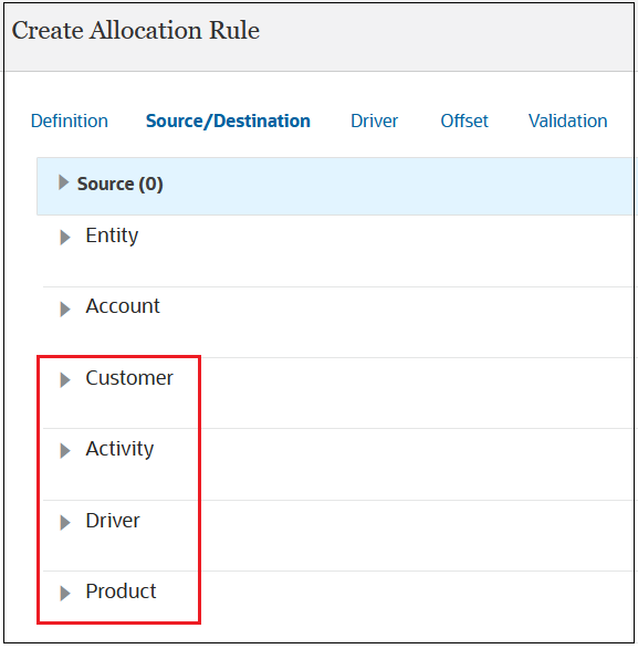

Se estiver criando uma regra em que, ou o Contexto do Modelo, ou o Contexto do Conjunto de Regras não se aplica, você poderá desativar essas seleções. No nível de Regra, você trata exceções desmarcando Usar Contexto do Conjunto de Regras. No nível de Conjunto de Regras, as exceções são tratadas desmarcando Usar Contexto do Modelo. Observe que, uma vez que Contexto do Conjunto de Regras também inclui o Contexto do Modelo, se você desmarcar Usar Contexto do Conjunto de Regras, também desmarcará Usar Contexto do Modelo.
Em nosso exemplo, desmarcar Usar Contexto do Conjunto de Regras faz com que todas as dimensões no aplicativo sejam exibidas na guia Origem/Destino para regras de alocação e na guia Destino para regras personalizadas. Especificamente, além das dimensões Entidade e Conta, agora as dimensões Atividade, Cliente e Produto no Contexto do Conjunto de Regras são exibidas, e a dimensão Driver no Contexto do Modelo é exibida.
Criar a aba Origem/Destino da Regra de Alocação com todas as dimensões exibidas
Guia Destino em Criar Regra de Alocação exibindo todas as dimensões
