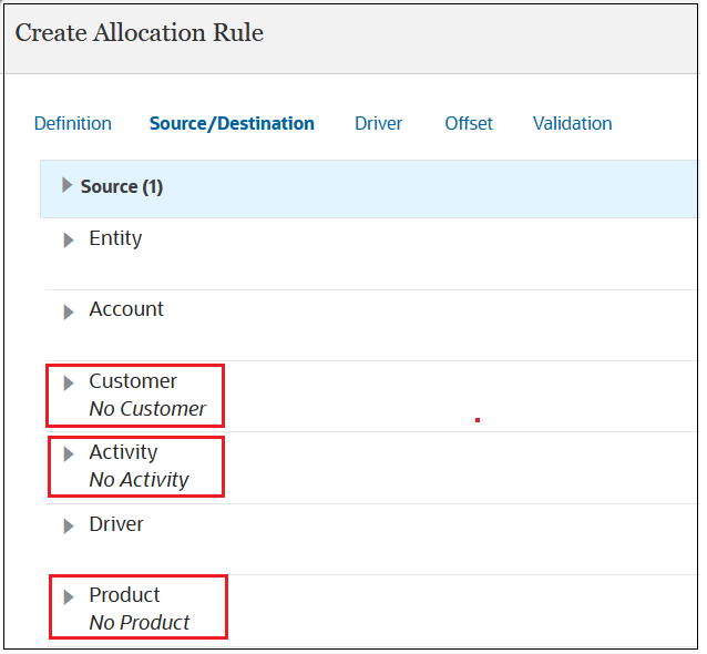

Para dimensões que não são relevantes em uma regra, use um membro "No<dimname>". Por exemplo, se estiver criando uma regra que aloque dados não atribuídos a uma dimensão Cliente, Atividade ou Produto específica, você atribui Sem Cliente, Sem Atividade e Sem Produto a essas dimensões.
Caixa de diálogo Criar Regra de Alocação com a seleção de Sem Cliente, Sem Atividade e Sem Produto para as dimensões
Configure membros "No<dimname>" para dimensões quando estiver criando dimensões e membros. Consulte Adição de Membros a uma Dimensão e Adição de Membros "No<dimname>".
