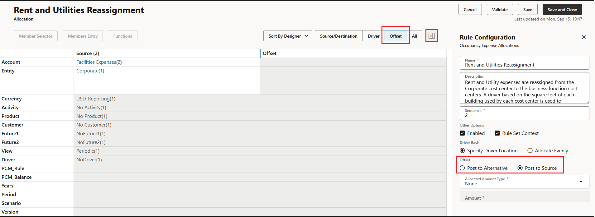

O deslocamento informa o sistema como equilibrar os dados alocados. Selecione uma opção para especificar onde contabilizar o deslocamento:
Para especificar onde lançar o deslocamento, clique em Ícone Abrir Configuração para abrir o painel Configuração da Regra e selecione uma opção:
  • Lançar em Alternativa: Se você selecionar essa opção, especificará um destino de dimensão para calcular os valores de deslocamento.
  • Lançar na Origem: Se você selecionar essa opção, os membros da dimensão Origem serão usadas como o deslocamento.
Guia Deslocamento mostrando as opções de Deslocamento no painel Configuração da Regra
Por padrão, o deslocamento é o mesmo do local de origem.

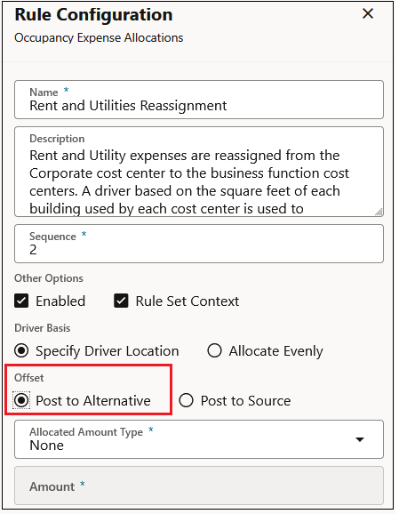

Para contabilizar o deslocamento em um local alternativo:
  1. No painel Configuração da Regra, em Deslocamento, selecione Lançar em Alternativa.
    Deslocamento com a opção Lançar em Alternativa selecionada
