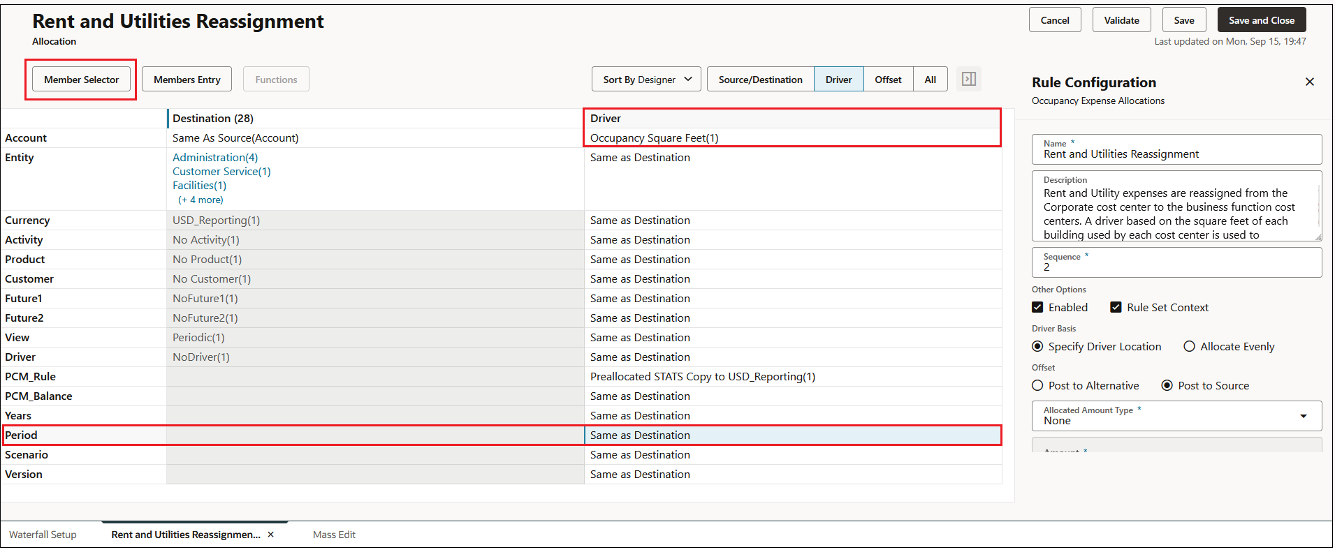

  1. Clique em Igual ao Destino ao lado da dimensão Período e, em seguida, clique em Seletor de Membros.
    Guia Driver mostrando os Pés Quadrados da Ocupação como o driver e o Mesmo Destino selecionado para a dimensão Período

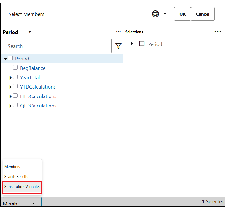

  2. Clique em Membros na parte inferior da caixa de diálogo Selecionar Membros e selecione Variáveis de Substituição.
    Seleção de Membro com Variáveis de Substituição selecionadas no menu suspenso Membro

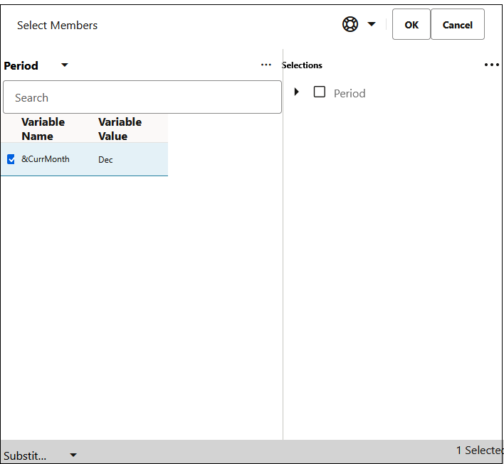

    As variáveis de substituição definidas para o Período são exibidas. Neste exemplo, uma variável de substituição, $CurrMonth, foi definida. Selecione a variável de substituição e clique em OK.
    Caixa de diálogo Selecionar Membros com a variável de substituição $CurrMonth selecionada

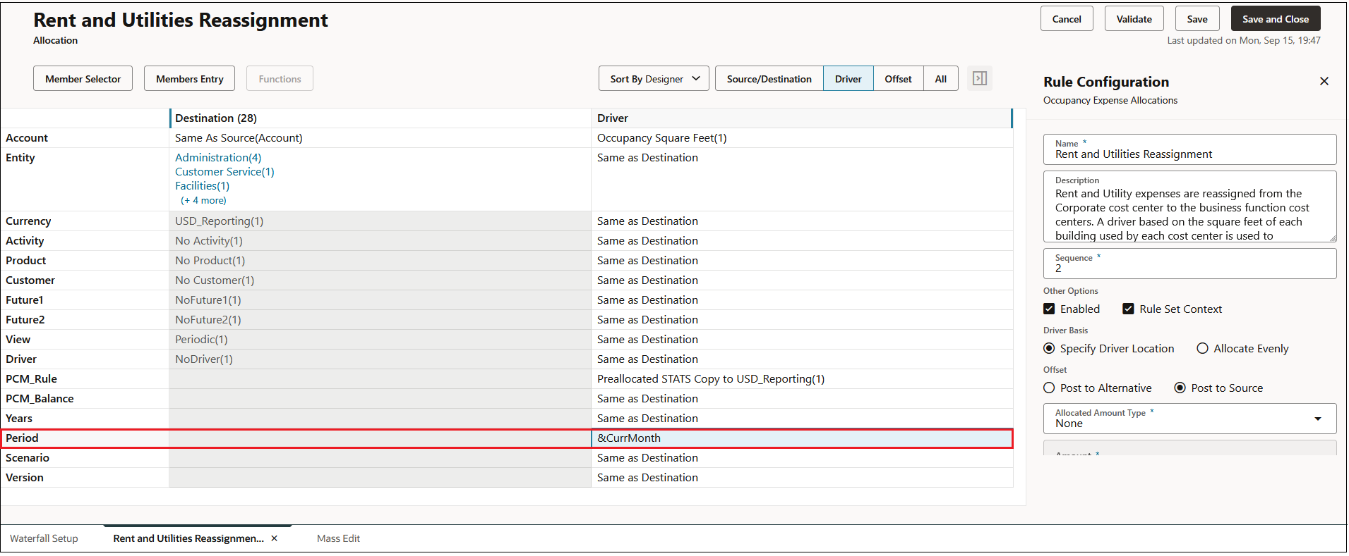

    Após você selecionar a variável de substituição $CurrMonth, ela será exibida como o valor da dimensão Período na guia Driver da regra de alocação.
    $CurrMonth é exibida como a variável de substituição a ser usada na dimensão Período
