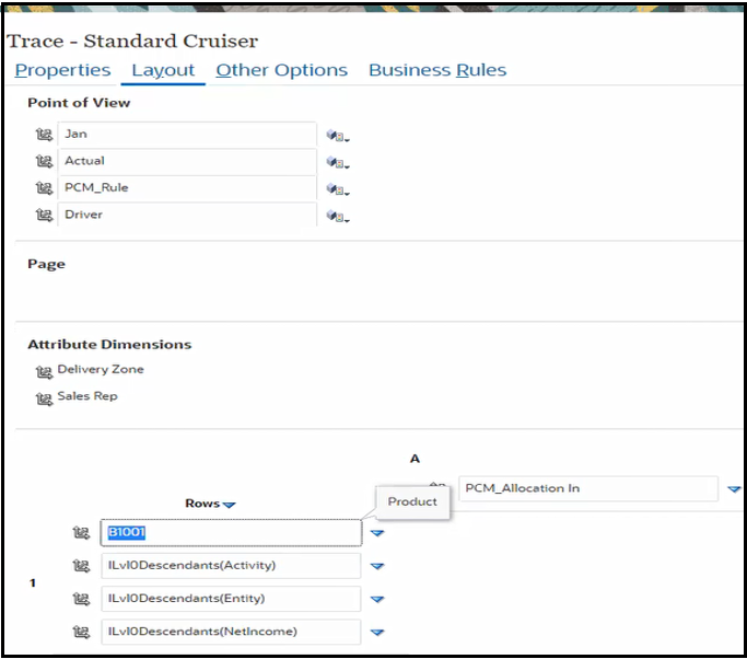

No designer do formulário de dados abaixo, PCM_Allocation In é o membro padrão. PCM_Allocation In é um membro na dimensão PCM_Balance no qual você acompanha valores publicados pela regra de alocação. Alocação Dentro é um fluxo de entrada de valores. Aqui, você pode rastrear o membro PCM_Allocation dentro e decidir entre quais dimensões você quer rastrear. Em um formulário de dados de Rastreamento, essas dimensões são exibidas em linhas.
Designer do formulário de dados de amostra para uma alocação de rastreamento
Neste exemplo, para a primeira dimensão de linha, um produto específico B1001 (Barco Padrão) é selecionado. Esse é ponto de início no diagrama de Rastreamento. Como uma melhor prática, selecione um valor específico para a primeira dimensão de linha para que o diagrama de Rastreamento gerado não seja grande e complexo demais.
Para funções (na dimensão de Atividade) que são realizadas para o produto, ILvl0Descendants (Activity) está selecionado. ILvl0Descendants (Entity) está selecionado para departamentos ou centros de custo na dimensão Entidade que realiza essas funções. ILvl0Descendants (NetIncome) está selecionado para os fundos reais rastreados.
Como uma melhor prática, você pode desenvolver um formulário de dados de maneira que limite o número de pontos (nós) no diagrama. Isso permite gerar um diagrama de rastreamento simplificado. É possível fazer isso selecionando um intervalo mais restrito de dimensões. Por exemplo, selecione descendentes de nível 0 de todas as atividades (dimensão da linha exibida na segunda coluna do formulário de dados), selecione dimensões com membros limitados ou selecione dimensões em que você possa limitar o número de linhas de nível 0 que aparecem. Isso permite dimensionar os resultados do formulário de dados, permitindo uma visualização mais realista. Para ver mais informações sobre a seleção de membros, consulte Como Usar o Seletor de Membros.

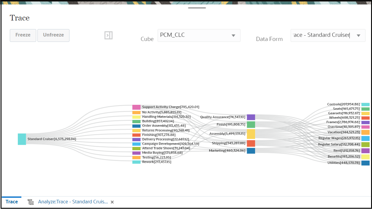

O seguinte diagrama é gerado a partir do formulário de dados acima:
Diagrama de rastreamento de amostra
