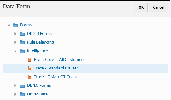

  4. Selecione o formulário de dados que será usado para gerar o resultado do rastreamento.
    • Clique no link Selecionar Formulário de Dados.
      Campo Formulário de Dados como o link Selecionar Formulário de Dados
    • Na caixa de diálogo Formulário de Dados, navegue até o formulário desejado, selecione o formulário e clique em OK.
      Caixa de diálogo Formulário de Dados com Rastreamento - Custos do Produto selecionado
      O formulário que você selecionou é exibido na página Rastreamento.

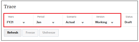

  5. Selecione um ponto de vista para o qual exibir os dados. Para fazer isso, selecione membros para as dimensões Anos, Período, Cenário e Versão. (Consulte Compreensão dos Pontos de Vista.)
    Tela Rastreamento com FY21, Jan, Real e Em Andamento selecionados para o PDV
    Você pode selecionar um ponto de vista que já foi definido na página Controle de Cálculo. Se você selecionar um ponto de vista que ainda não foi definido, verá uma mensagem de erro para "Selecionar um Ponto de Vista válido" quando clicar em Atualizar. (Consulte Criação de um Ponto de Vista.)
    Observe que o ponto de vista que você seleciona substitui os campos selecionados na definição do formulário de dados. (Consulte Criação de Formulário de Dados para Rastreamento).
  6. Clique em Atualizar para exibir os resultados do rastreamento.
