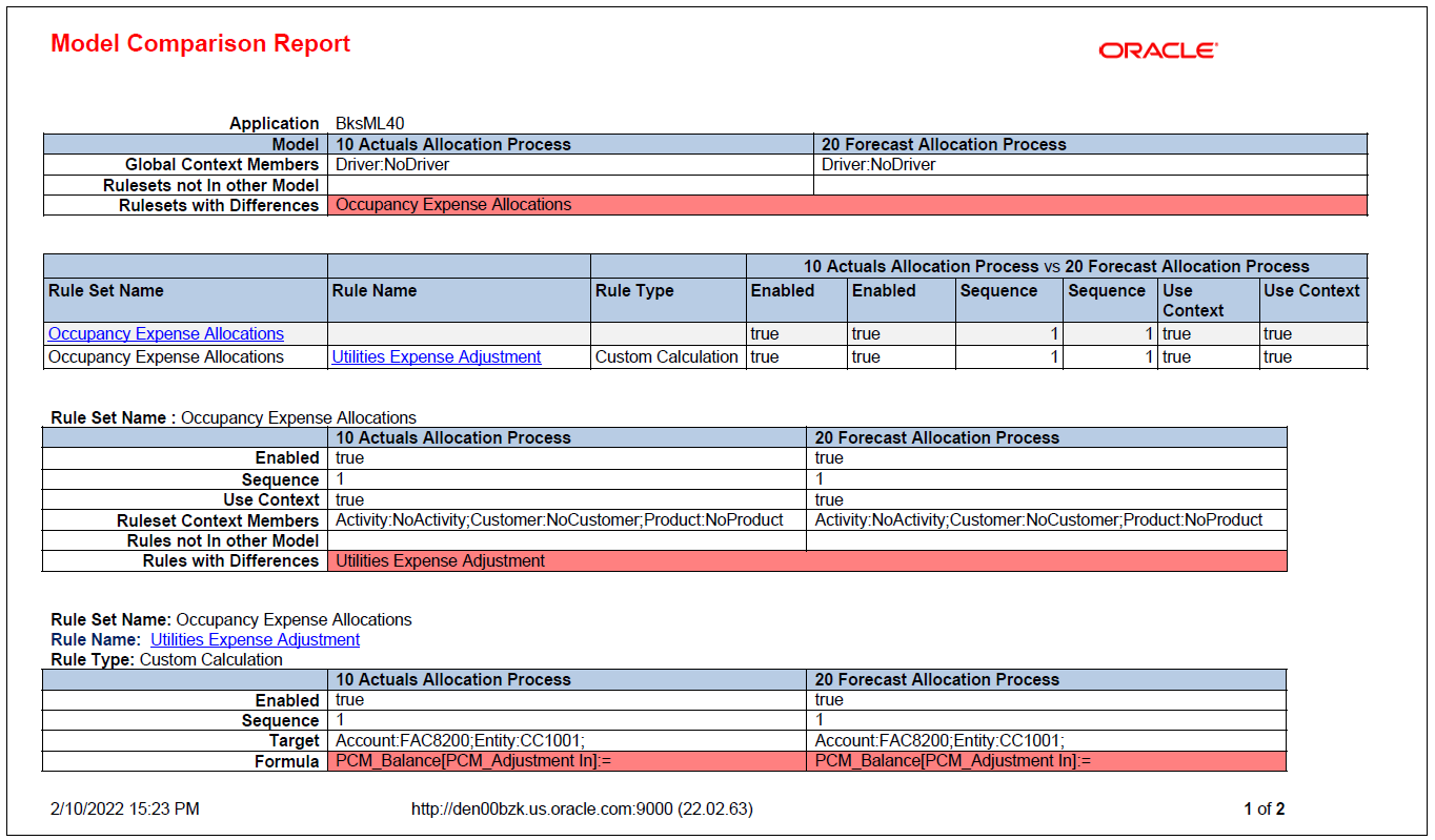

Relatório de Comparação do Modelo de Amostra
relatório de comparação de modelos
