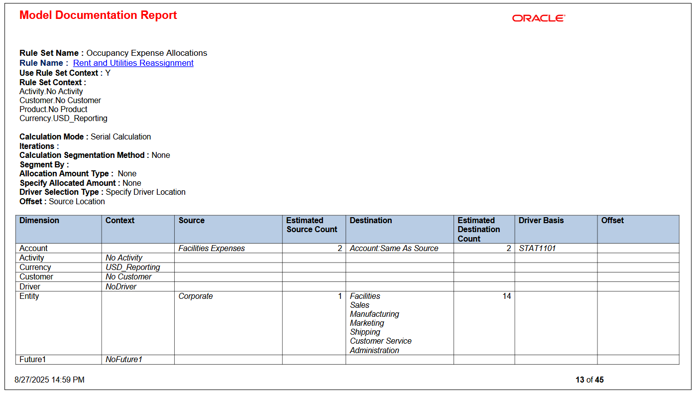

Relatório de Documentação do Modelo de Amostra
relatório de documentação do modelo
Informações Detalhadas sobre a Regra Personalizada "Utilities Expense Adjustment" no Modelo
Detalhes sobre a Regra Personalizada Utilities Expense Adjustment
Informações Detalhadas sobre a Regra de Cálculo Personalizada "Rent and Utilities Reassignment" no Modelo
Detalhes sobre a Regra de Alocação Rent and Utilities Reassignment
