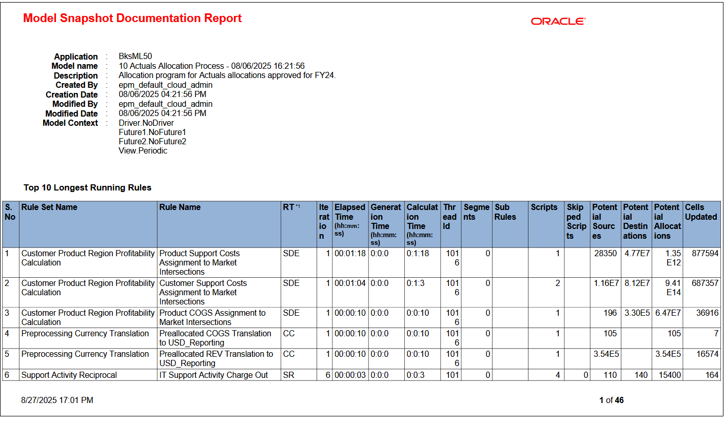

O topo do relatório exibe as 10 regras de execução mais longas. As regras são exibidas em ordem decrescente com base no tempo decorrido para concluir o cálculo. (Observe que os conjuntos de regras não estão inclusos nessa informação.) Ele é seguido por informações detalhadas sobre os conjuntos de regras e as regras que foram executadas.

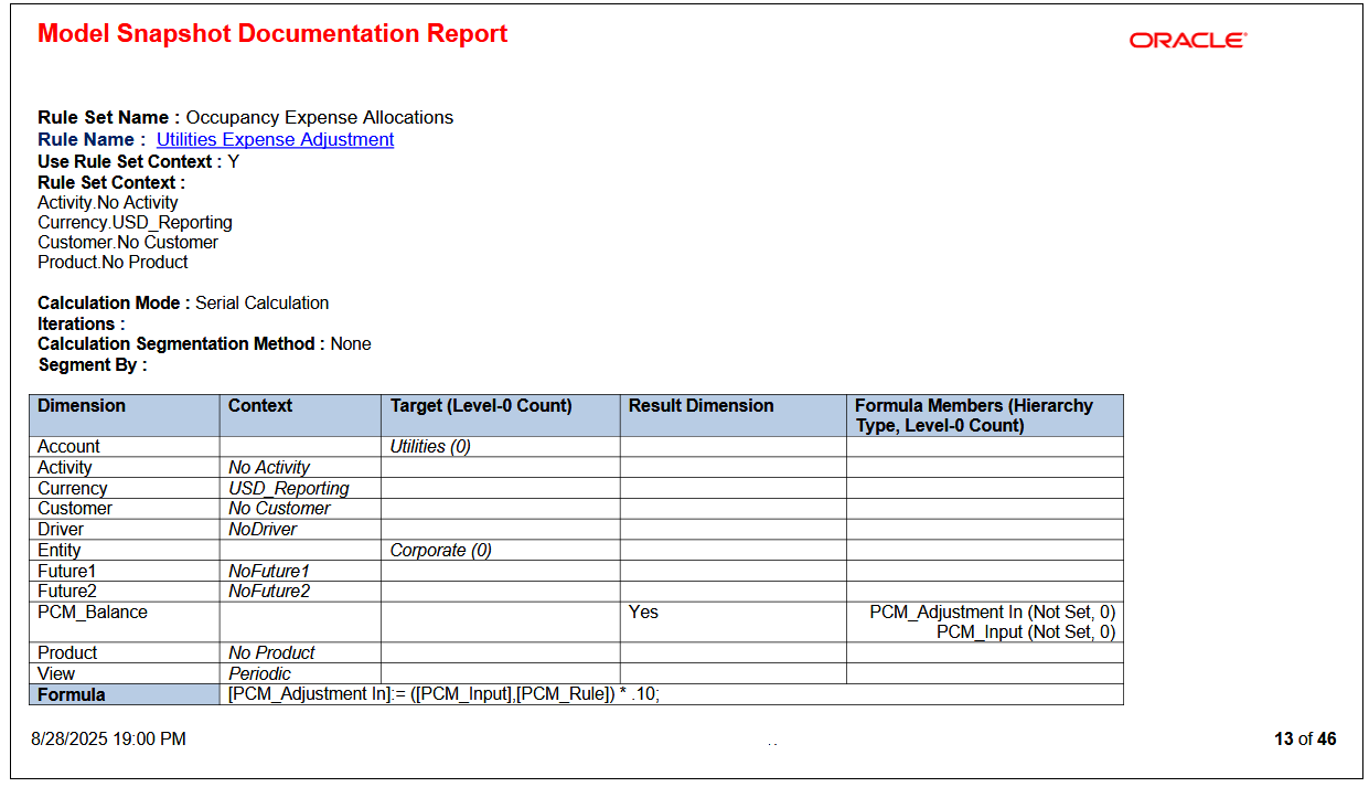

Se você clicar no hyperlink de uma regra, ele mostrará informações detalhadas sobre a regra e a definição da regra real. Os hyperlinks permitem navegar facilmente pelas diferentes áreas no relatório. Por exemplo, você pode navegar da visão geral de uma regra e da sequência na qual ela ocorre até a definição real da regra.

Relatório de Documentação de Instantâneos do Modelo de Amostra mostrando as 10 regras de execução mais longas

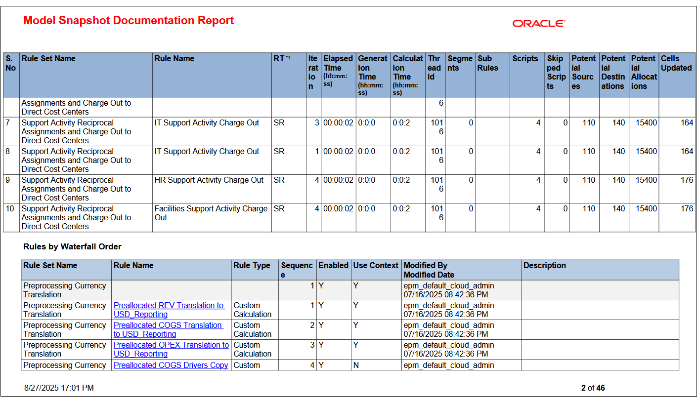

Relatório de Documentação de Instantâneos do Modelo de Amostra mostrando informações resumidas

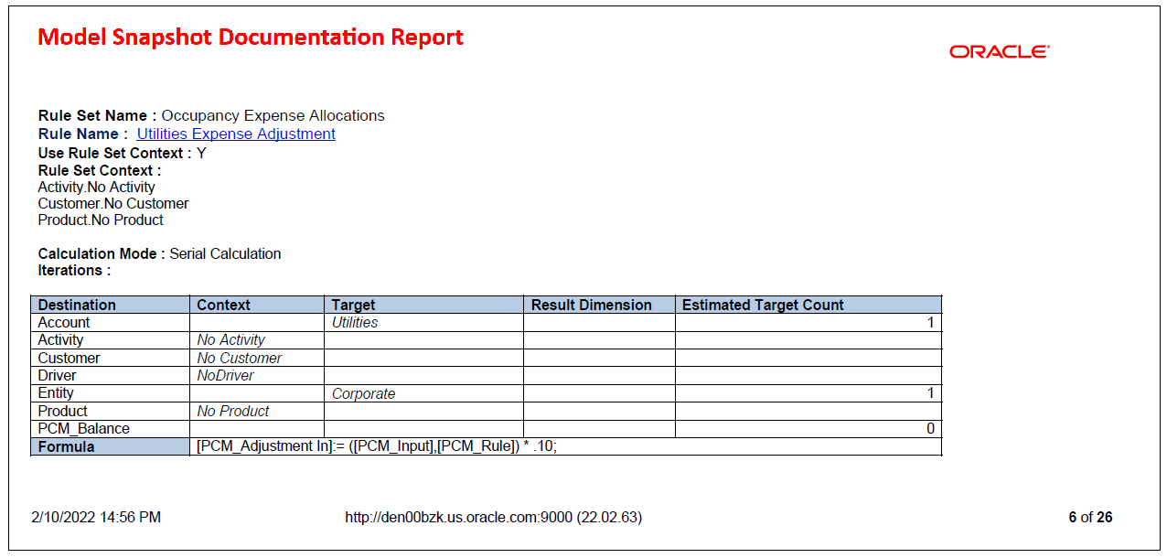

Informações Detalhadas sobre a Regra Personalizada "Utilities Expense Adjustment" no Modelo
Detalhes sobre a Regra Personalizada Utilities Expense Adjustment

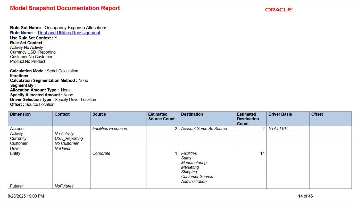

Informações Detalhadas sobre a Regra de Cálculo Personalizada "Rent and Utilities Reassignment" no Modelo
Detalhes sobre a Regra de Alocação Rent and Utilities Reassignment
