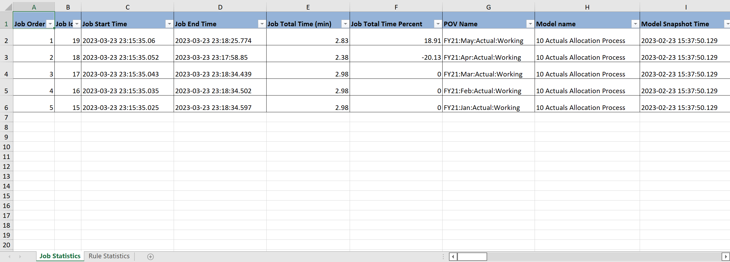

Estatísticas do Job
Estatísticas do Job mostra estatísticas no nível do registro de cálculo e oferece uma comparação em algumas dessas estatísticas. Estatísticas do Job inclui informações como:
  • ID do Job
  • ID do Lote
  • Hora de Início do Job
  • Hora de Término do Job
  • Tempo Total do Job (min)
  • Nome do PDV
  • Nome do Modelo
  • Horário do Snapshot do Modelo
  • Status do Job
  • Número Total de PDVs em Execução no Mesmo Horário
  • Número Máx. de Regras Executadas ao Mesmo Tempo
  • Comentário
  • POD_TYPE
  • Número do Build do EPM
  • Número do Build do Essbase
  • Encadeamentos de Cálculo
  • Tipo de Limpeza do Essbase
  • Tupla Não Vazia
  • Otimização de Células Rascunho
  • Limpar Tempo de Dados do Cálculo (min)
  • Limpar Tempo de Agregações (min)
  • Tempo Total de Regras (min)
  • Limpar Tempo de Células Rascunho (min)
  • Mesclar Tempo de Fatias (min)
  • Criar Tempo de Agregações (min)
  • Tempo de Geração (min)
  • Tempo de Execução (min)
  • Tempo de Alocação (min)
  • Tempo de Cálculo Personalizado (min)
  • Tempo de Consulta do Driver (min)
  • Limpar Tempo Parcial (min)
  • Células Atualizadas
  • Número de Regras
  • Regras Concluídas
  • Sub-regras
  • Sub-regras Concluídas
  • Regras SDE
  • Regras CDE
  • Regras SR
  • Regras CR
  • Regras CC
  • Regras SASDD
  • Regras ATPS
  • Número de Scripts
  • Scripts Concluídos
  • Contagem de Scripts Ignorados
  • Scripts de Alocação
  • Scripts de Cálculo Personalizados
  • Consultas de Driver
  • Limpar Scripts Parciais
  • Dimensões de Atributo
  • Membros de Dimensão de Atributo
  • Associações de Atributo
  • Dimensões
  • Produto Cruzado de Membros da Dimensão
  • Pré-sessões Essbase
  • Pós-sessões Essbase
  • Início das Células de Entrada
  • Início das Células de Entrada Incrementais
  • Início das Células de Agregação
  • Término das Células de Entrada
  • Término das Células de Entrada Incrementais
  • Término das Células de Agregação
  • Tempo Total de Regras SDE (min)
  • Tempo Total de Regras CDE (min)
  • Tempo Total de Regras SR (min)
  • Tempo Total de Regras CR (min)
  • Tempo Total de Regras CC (min)
  • Tempo Total de Regras SASDD (min)
  • Tempo Total de Regras ATPS (min)
  • Encadeamentos de Consumo Simultâneo do Cache do ASO
  • Número Máximo de Fatias para Mesclagem Automática
  • Configuração de Ignorar Scripts Habilitada
Estatísticas do Job de Amostra
Guia Estatísticas do Job com algumas estatísticas do job de amostra
Tip:
Use a barra de rolagem na parte inferior da planilha do Excel para consultar Estatísticas do Job adicionais.

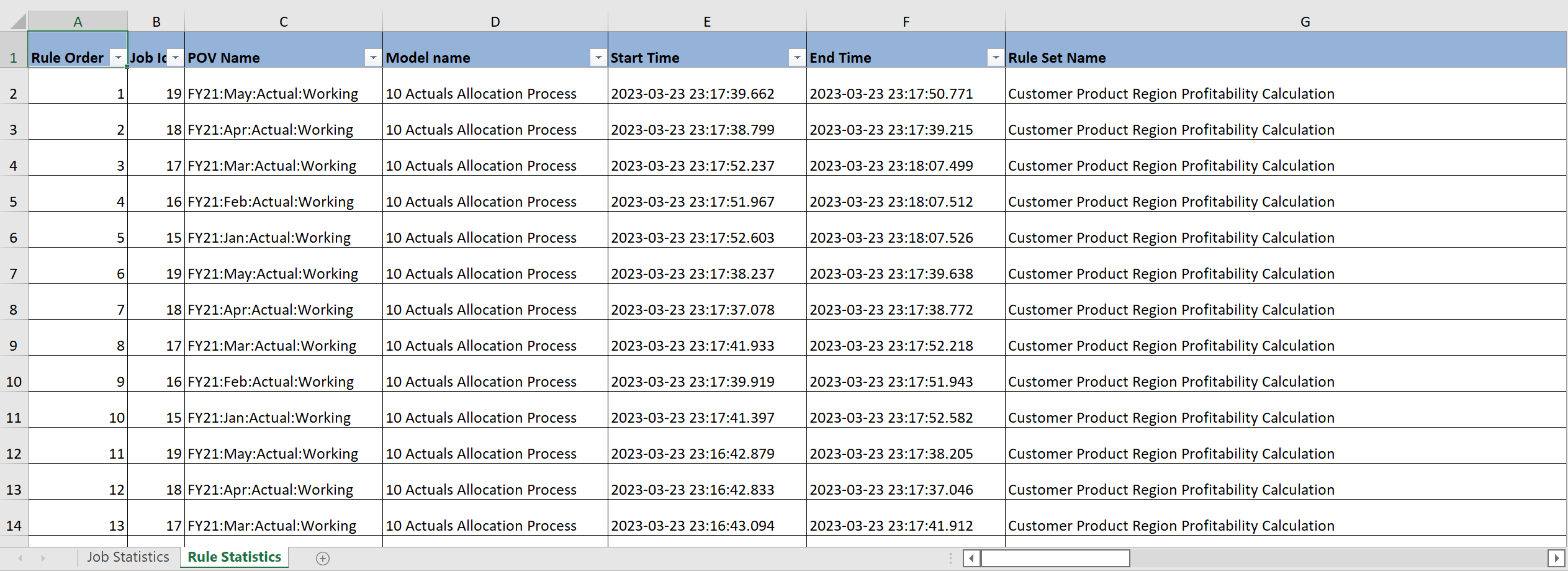

Estatísticas da Regra
Estatísticas do Job exibe todas as regras que foram executadas e a ordem na qual foram executadas, assim como os dados estatísticos sobre cada regra. Estatísticas da Regra inclui informações como:
  • ID do Job
  • Nome do PDV
  • Nome do Modelo
  • Hora de Início
  • Hora de Término
  • Nome do Conjunto de Regras
  • Nome da Regra
  • Tipo de Regra
  • 10 Regras Mais Lentas
  • Tempo Total (min)
  • Porcentagem do Tempo de Execução
  • Tempo de Execução - Cálculo da Alocação (min)
  • Tempo de Execução - Cálculo Personalizado (min)
  • Tempo de Execução - Consulta do Driver (min)
  • Tempo de Execução - Limpeza Parcial (min)
  • Porcentagem de Células Atualizadas
  • Origens Potenciais
  • Destinos Potenciais
  • Alocações Potenciais
  • Segmentos
  • Número de Scripts
  • Sub-regras
  • Número Total de Regras em Execução no Mesmo Horário
  • Total de Dados de Origem
  • Total de Dados do Driver
  • Detalhes da Execução
  • Membro de Nível Superior do Driver Usado
  • Membro Dinâmico do Driver Usado
  • Contagem de Membros da Separação Selecionada de Origem
Estatísticas da Regra de Amostra
Guia Estatísticas das Regras com algumas estatísticas das regras de amostra
Tip:
Use a barra de rolagem na parte inferior da planilha do Excel para consultar Estatísticas da Regra adicionais.
