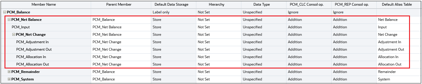

PCM_NetBalance
PCM_NetBalance é a soma dos membros PCM_Input e PCM_Net Change .
Membros de PCM_Net Balance
  • PCM_Input: onde os dados são carregados. O valor PCM_Input nunca é substituído. Isso é importante porque, se um cálculo for revertido ou os valores calculados forem limpos, você poderá voltar para o valor de entrada original.
  • PCM_Net Change: a soma de PCM_Adjustment In, PCM_Adjustment Out, PCM_Allocation In e PCM_Allocation Out.
    • PCM_Adjustment In: normalmente usado nas regras personalizadas.
    • PCM_Adjustment Out: normalmente usado nas regras personalizadas.
    • PCM_Allocation In: onde os valores gravados são gravados no destino em uma regra de Alocação. Uma alocação dentro é normalmente um valor positivo.
    • PCM_Allocation Out: onde a entrada de contrabalanço é gravada na regra de alocação de origem. Uma alocação fora é normalmente um valor negativo.
