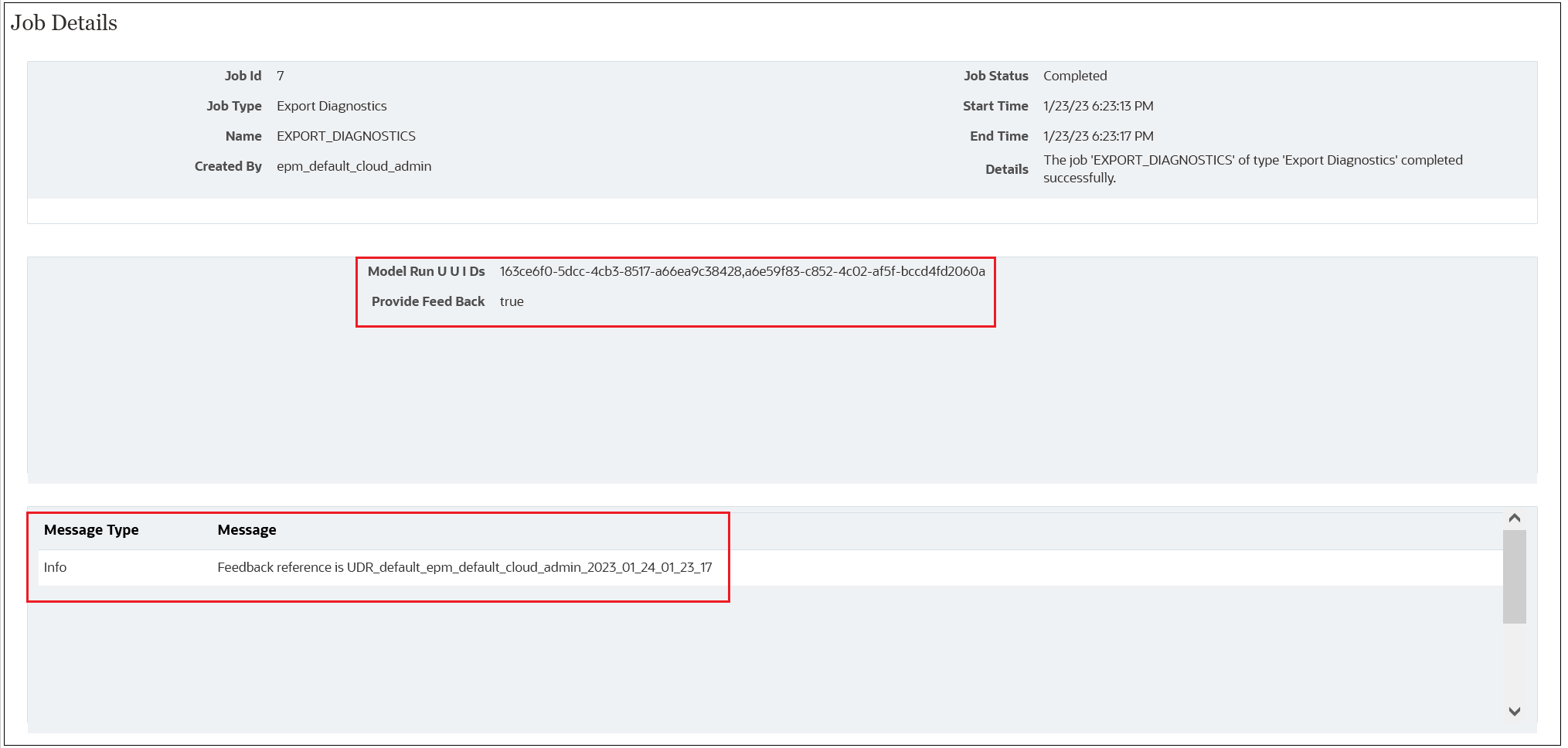

  6. Um job Exportar Diagnóstico é criado no console Jobs. Clique no job Exportar Diagnóstico.
    As informações do feedback são fornecidas na tela Detalhes do Job do job Exportar Diagnóstico.
    Tela Detalhes do Job com as informações de Fornecer Feedback listadas na seção Mensagem
