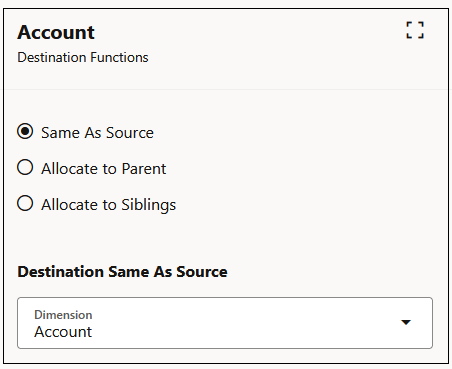

Igual à Origem, Mesma Dimensão
Selecione a mesma dimensão que você usou na origem caso queira alocar os mesmos membros na dimensão de destino que foram usados na dimensão de origem. Este é o padrão.
Neste exemplo, selecionamos a dimensão Conta, que é igual à dimensão Conta da origem.
Igual à origem, mesma dimensão
Ao definir o intervalo de destino, você pode usar a opção Igual à Origem, Mesma Dimensão para quantas dimensões desejar.

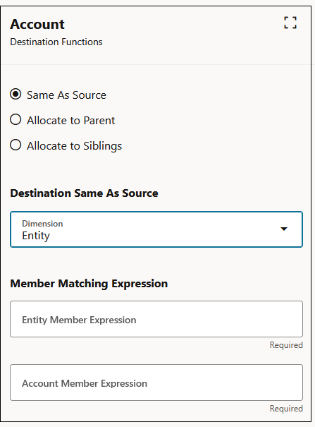

Igual à Origem, Dimensão Diferente
Em casos raros, quando os membros de dimensão em diferentes dimensões são praticamente idênticos, é possível usar a opção Igual à Origem, Mesma Dimensão. Nesse caso, você está solicitando que o membro de destino corresponda ao membro de origem selecionado para uma dimensão diferente.
Selecionar uma dimensão diferente da dimensão de origem permite criar referências de origem e destino com dimensões que usam nomes de membros que ocorrem em várias dimensões. Por exemplo, você pode usar tanto a dimensão Entidade de Origem quanto a dimensão Entidade de Destino para rastrear entidades que enviam e recebem nos resultados de alocação.
Neste exemplo, selecionamos a dimensão Entidade, que é diferente da dimensão Conta de origem.
Igual à origem, dimensão diferente
Ao selecionar uma dimensão de destino diferente da dimensão de origem, lembre-se dos seguintes pontos:
  • Você deve definir expressões para corresponder aos nomes dos membros. Consulte Definição de Expressões de Correspondência de Membros para mais informações sobre como definir expressões de correspondência de membros.
  • Ao definir o intervalo de destino, você pode usar a opção Igual à Origem, Dimensão Diferente para somente uma dimensão.
  • Não é possível ter nomes de membros duplicados, mesmo que os membros estejam em dimensões diferentes. Por exemplo, se você tivesse uma Entidade chamada Vendas e uma Conta chamada Vendas, seria preciso usar um prefixo para diferenciar os membros. Por exemplo, ENT_Vendas e ACC_Vendas.
