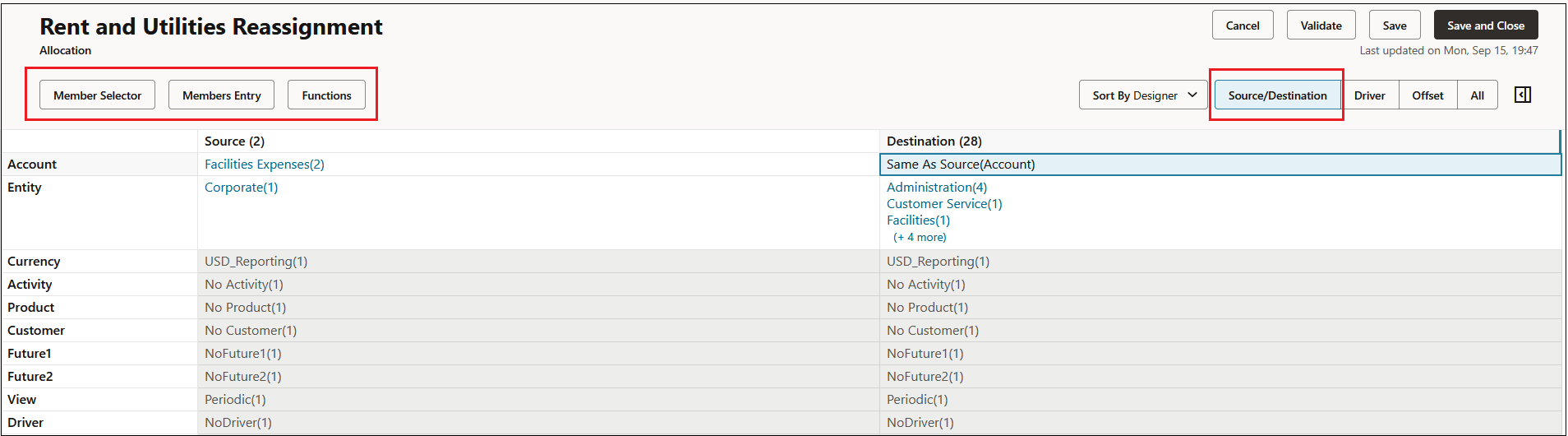

Para selecionar membros para o destino:
  1. Clique na coluna Destino ao lado de uma dimensão para ativar Seletor de Membros, Entrada de Membros e Funções.
    Guia Origem/Destino da regra de Alocação de Amostra
  2. Com a linha da dimensão selecionada, clique em uma opção para definir os membros de destino da dimensão:

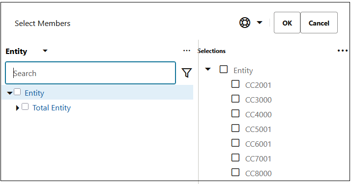

    • Seletor de Membros:
      Clique em Seletor de Membros para abrir a caixa de diálogo Selecionar Membros, na qual você pode selecionar os membros que deseja atribuir à dimensão de origem. Consulte Como Usar o Seletor de Membros.
      Neste exemplo, sete membros foram definidos para a dimensão Entidade.
      Caixa de diálogo Selecionar Membros com 7 membros selecionados para a Dimensão Entidade
      Tip:
      A seleção de um membro de nível superior seleciona todos os descendentes desse membro. Por exemplo, se você escolher "Todas as Contas", sua seleção será de todos os descendentes de Nível 0 de "Todas as Contas". A regra executará uma alocação para cada membro de nível 0. A seleção de um membro de nível superior elimina a necessidade de selecionar cada membro específico individualmente.

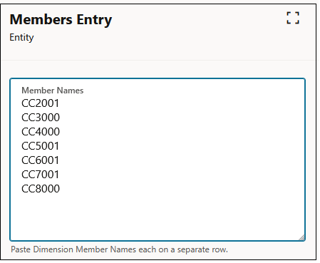

    • Entrada de Membros:
      Se você tiver vários membros para adicionar à dimensão de destino e souber os nomes dos membros, em vez de adicionar cada membro individualmente na caixa de diálogo Selecionar Membros, clique em Entrada de Membros e informe os nomes dos membros da dimensão.
      Por exemplo, caso tenha uma lista de membros em um planilha do Excel, você pode copiar esses membros do Excel e colá-los no Entrada de Membros. Os membros serão adicionados às dimensões na origem às quais eles foram atribuídos quando as dimensões foram criadas. Consulte Adição de Membros a uma Dimensão.
      Caixa de diálogo Entrada de Membros exibindo vários membros para o destino
      Tip:
      Para adicionar membros a todas as dimensões aplicáveis no destino, clique na linha Destino e, em seguida, clique em Entrada de Membros. Para adicionar vários membros a uma dimensão específica, clique na linha da dimensão e, em seguida, clique em Entrada de Membros.
Definição de como Alocar ao Destino
As opções a seguir estão disponíveis ao definir como é a alocação para o destino. Para especificar uma opção, clique na coluna Destino ao lado de uma dimensão e clique em Funções.
  • Origem Igual a: Define os membros estabelecidos para uma dimensão de destino para serem iguais aos membros estabelecidos para a dimensão de origem. Consulte Definição de Destino para ser Igual à Origem.
  • Alocar para Pai: Cria um relacionamento da origem ao destino para cada seleção de membro na origem e destina seu valor ao pai do membro. Consulte Alocação para Pai/Irmãos.
  • Alocar para Irmãos: Cria um relacionamento da origem ao destino para cada seleção de membro na origem e destina seu valor aos irmãos do membro. Consulte Alocação para Pai/Irmãos.
