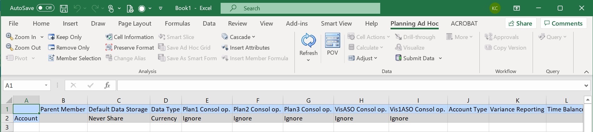

A grade do Smart View exibe a dimensão com nomes de membro em linhas e propriedades de membro em colunas. Na primeira vez que você importa uma dimensão para edição, por padrão é exibido um conjunto predefinido de propriedades de membros na grade.
Grade de Dimensão no Smart View
Em Figura 23-1, você pode ver um exemplo das propriedades de membro padrão para a dimensão Conta do Vision no Oracle Smart View for Office.
Figura 23-1 Dimensão Importada na Grade do Smart View for Office com a Exibição da Faixa Planning Ad Hoc
Mostra uma planilha do Excel com o nome da dimensão na posição de linha e as propriedades da dimensão nas posições de coluna; por exemplo, na célula C1 está a propriedade Armazenamento de Dados Padrão e na célula C2 está a configuração da propriedade, Nunca Compartilhar. A fita Ad Hoc do Planning é exibida quando você importa uma dimensão para uma grade.
Observe que, em Figura 23-1, a faixa Planning Ad Hoc é exibida. Dependendo da origem de dados à qual você está conectado, a faixa ad hoc do provedor para essa origem de dados será exibida. Por exemplo, se você estiver conectado a uma origem de dados do Enterprise Profitability and Cost Management, a faixa do EPCM Ad Hoc será exibida.
A faixa ad hoc exibida é a mesma faixa ad hoc do provedor exibida para uma grade ad hoc convencional do Smart View, mas com menos opções habilitadas.
Para todas as dimensões, inclusive dimensões de atributo, estas são as opções válidas na faixa ad hoc do provedor:

As seguintes opções podem aparecer habilitadas, mas não são válidas para grades de metadados: Preservar Formato, Cascata, Inserir Atributos, PDV e Ajuste.
Você pode adicionar propriedades de membro de dimensão de metadados usando a caixa de diálogo Seleção de Membros, acessada na faixa ou clicando com o botão direito do mouse em uma propriedade na grade e selecionando Smart View e depois Seleção de Membros.
Para ver informações de como usar a caixa de diálogo Seleção de Membro no Smart View, consulte Seleção de Membros no Seletor de Membros em Como Trabalhar com o Oracle Hyperion Smart View for Office 22.100.

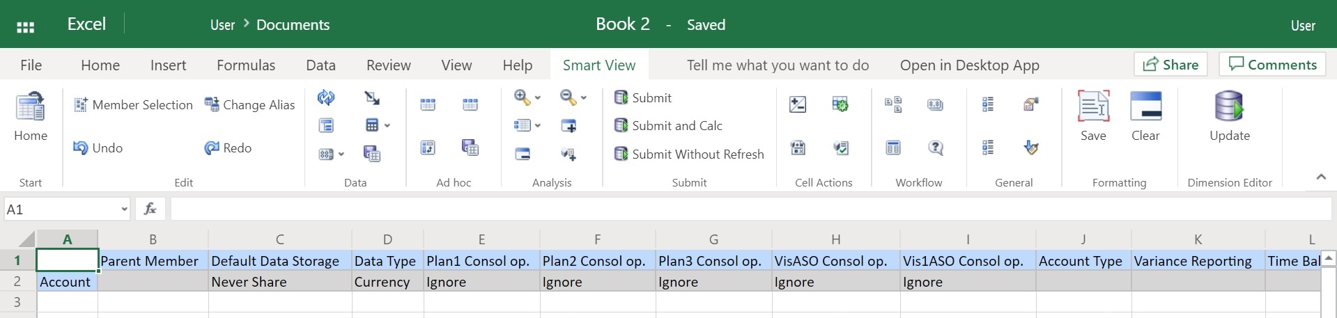

Grade de Dimensão no Smart View (Mac e Navegador)
Em Figura 23-2, você pode ver um exemplo das propriedades de membro padrão para a dimensão Conta do Vision no Oracle Smart View for Office (Mac e Navegador) executando o navegador do Chrome.
Figura 23-2 Dimensão Importada para a Grade do Smart View (Mac e Navegador) com a Exibição da Faixa Smart View
TBD
Observe que, em Figura 23-2, a faixa Smart View é exibida. Esse é o nome da faixa padrão para uma implantação do Oracle Smart View for Office (Mac e Navegador). Você pode especificar outro nome para a faixa. Ao importar uma dimensão para uma grade, todas as opções de faixa aparecem habilitadas, mas só um subconjunto é aplicável a uma grade de dimensão.
Para todas as dimensões, inclusive dimensões de atributo, estas são as opções válidas na faixa:

Você pode adicionar propriedades de membros de dimensão de metadados usando a caixa de diálogo Seleção de Membro acessados da faixa.
Para obter informações sobre como usar a caixa de diálogo Seleção de Membro no Oracle Smart View for Office (Mac e Navegador) a fim de adicionar outras propriedades de membro à grade, consulte Seleção de Membros no Seletor de Membros em Como Trabalhar com o Oracle Hyperion Smart View for Office (Mac e Navegador).
