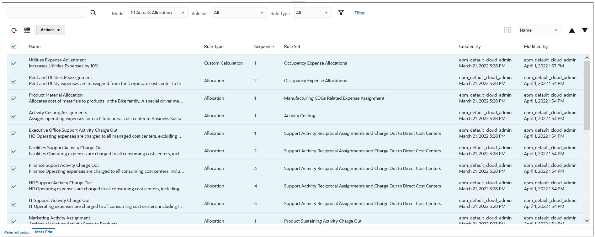

Use a guia Edição em Massa para fazer edições em várias regras de uma vez. Isso será útil se você tiver um grande número de regras e souber que uma alteração que está fazendo afetará muitas das suas regras.
Por exemplo, suponha que você tenha um modelo que tenha um grande número de regras e queira adicionar um membro a todas as regras em todos os conjuntos de regras no modelo. Em vez de editar cada regra individualmente na guia Configuração em Cascata, você poderá filtrar e selecionar regras na guia Edição em Massa e adicionar o membro a todas as regras selecionada de uma vez.
