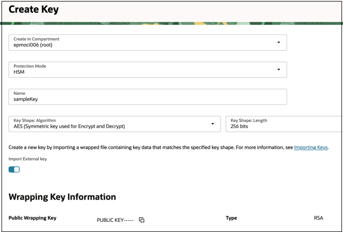

  5. Clique em Criar Chave.
    Criar chave
  6. Insira os detalhes obrigatórios:
    • Criar no Compartimento: Crie a chave no mesmo compartimento que o vault
    • Modo de Proteção:
      • HSM - Armazena e processa em um módulo de segurança de hardware (HSM).
      • Software - Armazena a chave na camada do software de serviço do Vault.
    • Forma de Chave: Algoritmo: AES
    • Forma de Chave: Tamanho: 256 bits
    Importar chave externa
  7. Para importar uma chave externa (por exemplo, do seu HSM), habilite Importar Chave Externa.

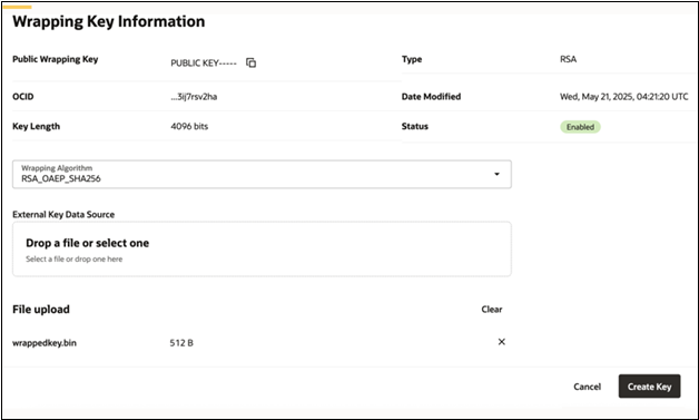

  8. Faça download da Chave de Encapsulamento Pública em um arquivo usando o link Salvar.
  9. Encapsule o seu arquivo de chave usando a chave de encapsulamento pública com um algoritmo de encapsulamento como RSA_OAEP_SHA256. Verifique Encapsulamento da Chave Externa Antes da Importação.
  10. Faça upload do arquivo de chave encapsulada usando a Origem de Dados de Chave Externa
  11. Clique em Criar Chave.

Faça upload do arquivo wrappedkey.bin no OCI Vault especificando o algoritmo de encapsulamento como RSA_OAEP_SHA256 para concluir o processo de importação de chaves.
