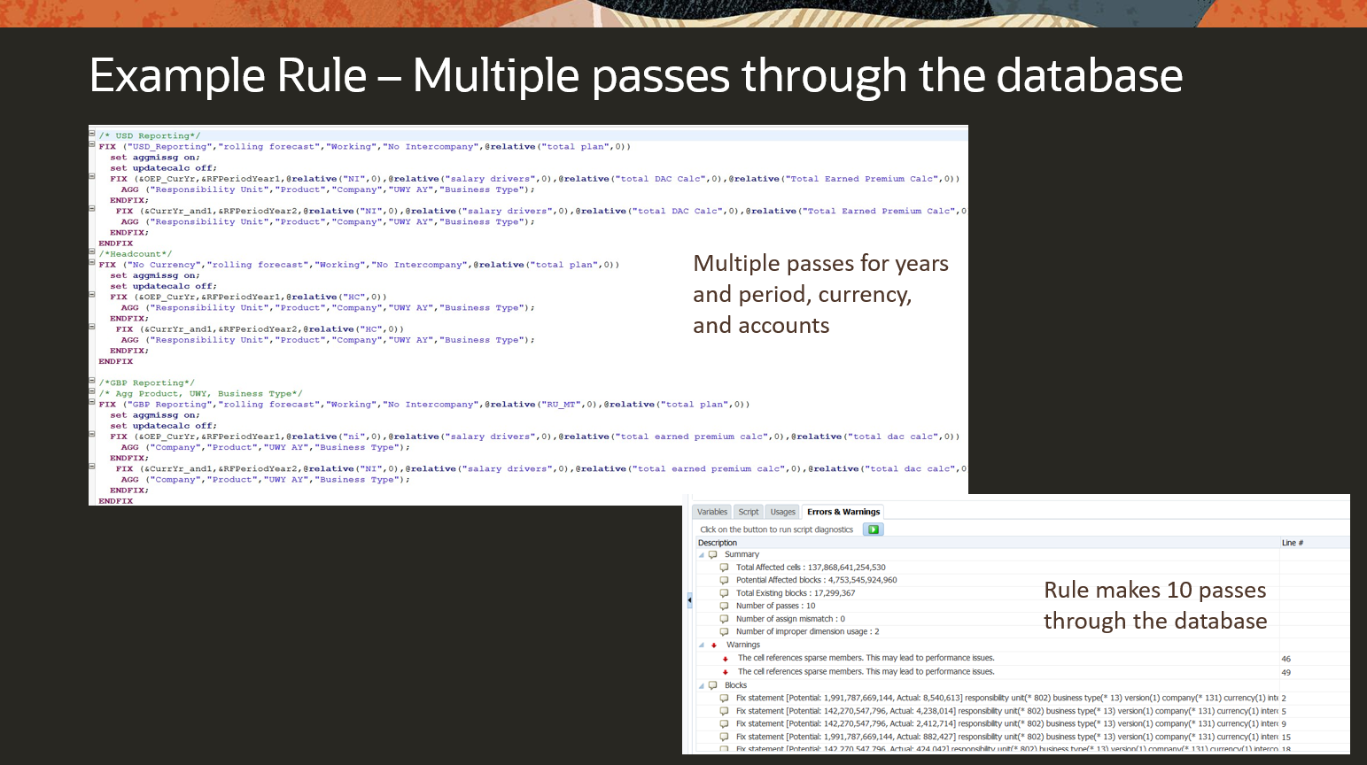

Exemplo 1: Regra que Faz Várias Passagens pelo Banco de Dados
A regra a seguir faz 10 passagens pelo banco de dados para anos e período, moeda e contas.
Regra de Exemplo - Várias Passagens pelo banco de dados
