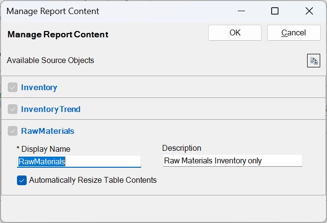

  4. Para alterar o nome de exibição, a descrição opcional e a configuração de redimensionamento de colunas da tabela de intervalos nomeados no arquivo de referência:
    1. Clique em Botão Ações que aparece ao lado de um arquivo de referência ao lado do arquivo de referência com o conteúdo com que você deseja trabalhar e selecione Gerenciar Conteúdo do Relatório.
    2. Opcional: Na caixa de diálogo Gerenciar Conteúdo de Relatório, clique no link do nome do arquivo de referência para expandi-lo e faça todas as alterações necessárias nos campos Nome de Exibição e Descrição. Depois, ative ou desmarque a caixa de seleção Redimensionar Automaticamente o Conteúdo da Tabela, conforme necessário, e clique em OK.
      Desative a opção de redimensionamento na opção Redimensionar Automaticamente o Conteúdo da Tabela para minimizar as variações entre a tabela incorporada do Word e a tabela ou a grade de referência de origem.
      No exemplo a seguir, o conteúdo denominado "Materiais Brutos" pode ser renomeado, a descrição opcional pode ser modificada e a caixa de seleção Redimensionar Automaticamente o Conteúdo da Tabela pode ser desmarcada.
      Caixa de diálogo Gerenciar Conteúdo de Relatório para arquivos de referência, com campos editáveis para Nome de Exibição e Descrição, e caixa de seleção para a configuração Redimensionar Automaticamente o Conteúdo da Tabela.
