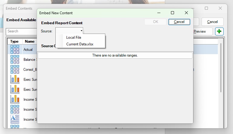

  3. Clique em O botão Adicionar conteúdo disponível na caixa de diálogo Incorporar Conteúdo para abrir a caixa de diálogo Incorporar Novo Conteúdo.
  4. Em Incorporar Novo Conteúdo, clique no menu drop-down no campo Origem e selecione uma opção, como é mostrado em Figura 24-50.
    • Arquivo Local — Depois de selecionar Arquivo Local, clique em O botão Escolher Arquivo, navegue até o local do arquivo do Excel que você planeja usar como arquivo de referência e selecione o arquivo.
    • Um arquivo de referência — Se você quiser adicionar mais conteúdo disponível de um arquivo de referência registrado anteriormente na lista, selecione o arquivo no menu drop-down Origem.
    Figura 24-50 Caixa de Diálogo Incorporar Novo Conteúdo
    A caixa de diálogo Incorporar Novo Conteúdo, mostrando o menu drop-down no campo Origem, em que você seleciona Arquivo Local na primeira vez que adiciona um arquivo de referência a um doclet ou seleciona um arquivo de referência que já existe na lista.
    Com qualquer seleção, a lista de intervalos que podem ser selecionados para o conteúdo disponível é exibida em Objetos de Origem.
    Para o exemplo ilustrado neste tópico, selecionaremos o arquivo Current Data.xlsx, que estava sendo usado anteriormente em Registro de Arquivos de Referência com um Doclet e em Incorporação do Conteúdo de um Arquivo de Referência em um Doclet, e agora lista quatro intervalos em Objetos de Origem que podem ser adicionados como conteúdo disponível, conforme mostrado em Figura 24-50 na próxima etapa.

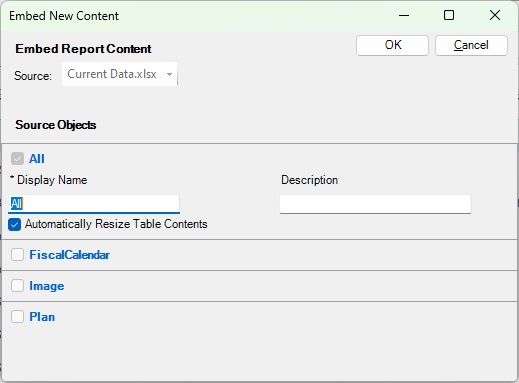

  5. Na caixa de diálogo Incorporar Novo Conteúdo, clique no nome do objeto de origem (e não na caixa de seleção) que você deseja incorporar no doclet.
    Dica:
    Selecione apenas um objeto.
    Na Figura 24-51, o objeto de origem "Todos" está marcado e a caixa de seleção está selecionada.
    Figura 24-51 Caixa de Diálogo Incorporar Novo Conteúdo com um Intervalo Nomeado Selecionado
    A caixa de diálogo Incorporar Novo Conteúdo com um intervalo nomeado selecionado.
  6. Clique em OK para incorporar o conteúdo selecionado ao doclet.
