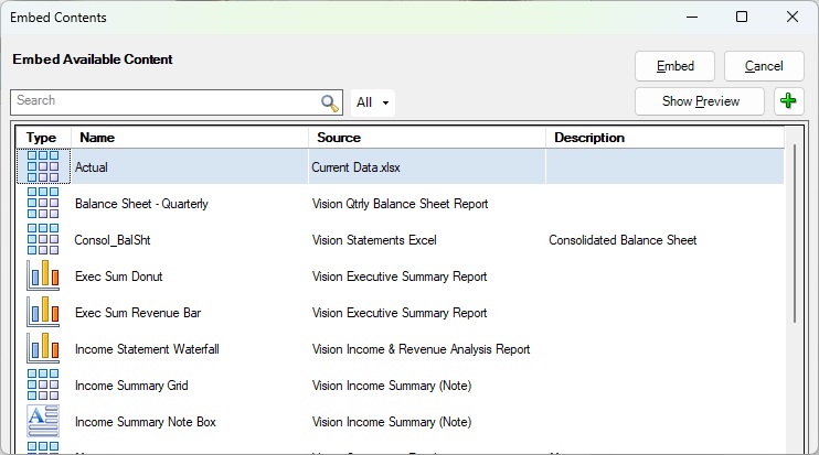

  6. Em Incorporar Conteúdo, selecione o conteúdo disponível a ser incorporado.
    Opcionalmente, clique no botão Mostrar Visualização para visualizar o conteúdo disponível selecionado, como é descrito em Visualização de Conteúdo Disponível Usando a Faixa de Opções e uma Caixa de Diálogo.
    Na Figura 24-47, o conteúdo disponível "Real" está selecionado.
    Figura 24-47 Caixa de Diálogo Incorporar Conteúdo, com o Conteúdo Disponível em um Arquivo de Referência Selecionado
    A caixa de diálogo Incorporar Conteúdo com o conteúdo disponível, Real, selecionado
  7. Clique em Incorporar para incorporar no doclet o conteúdo disponível.
