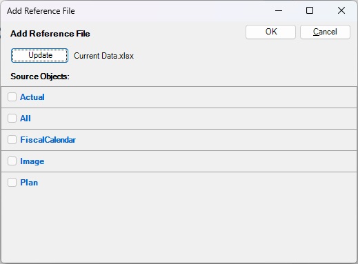

  4. Na guia Origens Disponíveis da caixa de diálogo Conteúdo Incorporado, clique em Botão Adicionar, semelhante a um sinal de mais, para registrar um arquivo de referência em um doclet. Em seguida, na caixa de diálogo Adicionar Arquivo de Referência, clique em O botão Escolher Arquivo.
  5. Navegue até o arquivo do Excel a ser registrado como um arquivo de referência e clique em Abrir para retornar à caixa de diálogo Adicionar Arquivo de Referência.
    Em Objetos de Origem, os intervalos nomeados no arquivo Excel são listados. Esses intervalos podem ser selecionados como conteúdo disponível, que poderá ser incorporado posteriormente. Por exemplo, em Figura 24-44, o arquivo do Excel que foi selecionado, Current Data.xlsx, contém cinco intervalos nomeados. Portanto, esses intervalos nomeados podem ser selecionados como conteúdo disponível e, posteriormente, incorporados no doclet.
    Figura 24-44 A caixa de diálogo Adicionar Arquivo de Referência Listando Objetos de Origem do Intervalo Nomeado
    A caixa de diálogo Adicionar Arquivo de Referência, mostrando cinco intervalos nomeados do arquivo de referência selecionado que podem ser registrados como conteúdo disponível com o doclet.
    Lembre-se de que os intervalos listados acima foram especificados como intervalos nomeados anteriormente em Definição de Intervalos Nomeados em Arquivos de Referência.
