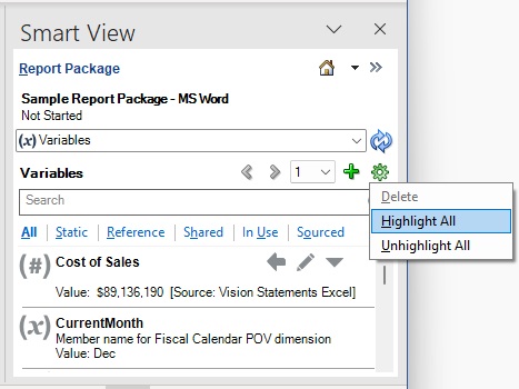

  3. Para destacar todas as variáveis em um doclet:
    1. Clique no botão Opções, botão Opções, para exibir o menu drop-down:
      Menu Opções
    2. Selecione Destacar Tudo na lista drop-down.
      A Figura 24-58 mostra uma parte do doclet com diversas variáveis em destaque. Além disso, a variável NetRevenue_Above/Below está selecionada e o nome da variável é exibido acima dela.
      Figura 24-58 Doclet Após a Seleção de Destacar Tudo
      Mostra uma parte de um doclet com diversas variáveis no texto destacado em amarelo
    3. Para cancelar o destaque de todas as variáveis, clique no botão Opções, botão Opções, e selecione Desfazer Destaque de Tudo no menu drop-down.

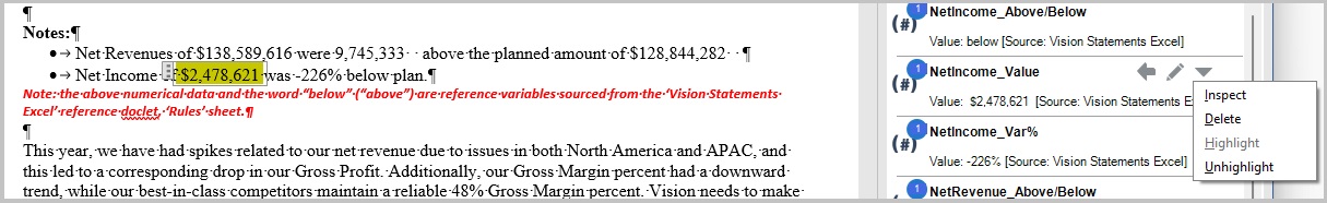

  4. Para destacar todas as instâncias de uma variável individual em um doclet:
    1. Selecione uma variável na lista do painel Variáveis.
    2. Clique no botão Mais Opções, O botão Mais Opções de uma variável selecionada é parecido com a ponta de uma seta apontando para baixo, e selecione Destacar no menu drop-down.
      Em Figura 24-59, a variável CurrentMonth, uma variável estática, está selecionada no painel Variáveis. Após a seleção de Destacar no menu suspenso, a variável NetIncome_Value é destacada no doclet à esquerda.
      Figura 24-59 Doclet com um Destaque Ativado para uma Variável Selecionada
      À direita, no painel Variáveis, aparece uma variável selecionada, bem como as opções de menu disponíveis para essa variável no botão Opções após a seleção da ação Destacar. À esquerda, a localização da variável selecionada inserida no doclet é mostrada com um destaque amarelo.
    3. Para cancelar o destaque da variável selecionada, clique no botão Mais Opções, O botão Opções de uma variável selecionada é parecido com a ponta de uma seta apontando para baixo, e selecione Desfazer Destaque no menu drop-down.
