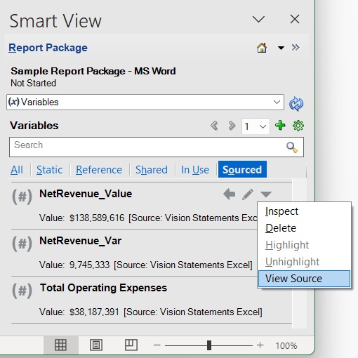

Você pode localizar facilmente a origem de um valor de variável de referência nos seus doclets usando a ação Exibir Origem na guia Originadas no painel Variáveis, no Oracle Smart View for Office.
Na guia Originadas do painel Variáveis, você pode visualizar todas as variáveis de referência originadas do doclet atual.
Em seguida, também na guia Originadas, use a ação Exibir Origem no menu suspenso
de uma variável selecionada para localizar a origem do valor de uma variável de referência em um doclet ou arquivo de referência. Em doclets baseados em Word ou Excel, também é possível localizar a origem do valor de uma variável de referência caso a variável se origine do doclet.
Antes de começar, analise os itens em Diretrizes para Localizar Valores de Origem de Variável.
Para o procedimento a seguir, vamos supor que você esteja começando no nível do pacote de relatórios, antes de abrir qualquer doclet. Observe, no entanto, que você também pode começar o procedimento de qualquer doclet aberto.
Para localizar a origem de um valor de variável de referência:
Por exemplo, com o aplicativo de amostra Vision no Narrative Reporting, para a variável de referência NetRevenue_Value, o doclet de origem é um arquivo do Excel, Vision Statements, que é um doclet de referência.
Você também pode selecionar a guia Originadas caso a origem seja um doclet baseado em Word ou Excel.

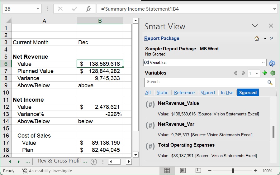

No caso de doclets ou arquivos de referência do Excel, o Smart View imediatamente leva você ao local da célula que é a origem da variável, independentemente da planilha na qual você está na pasta de trabalho.
Em doclets baseados em Word ou Excel, o Smart View imediatamente leva você à origem do texto da variável de referência (Word) ou à célula que é a origem da variável.
No exemplo a seguir da variável de referência NetRevenue_Value, o Smart View nos leva à célula B6 na guia Regras do doclet de referência Vision Statements. A barra de fórmulas do Excel nos mostra que essa variável está fazendo referência à célula B4 na guia Demonstrativo de Resultados Resumido da pasta de trabalho Vision Statements.
