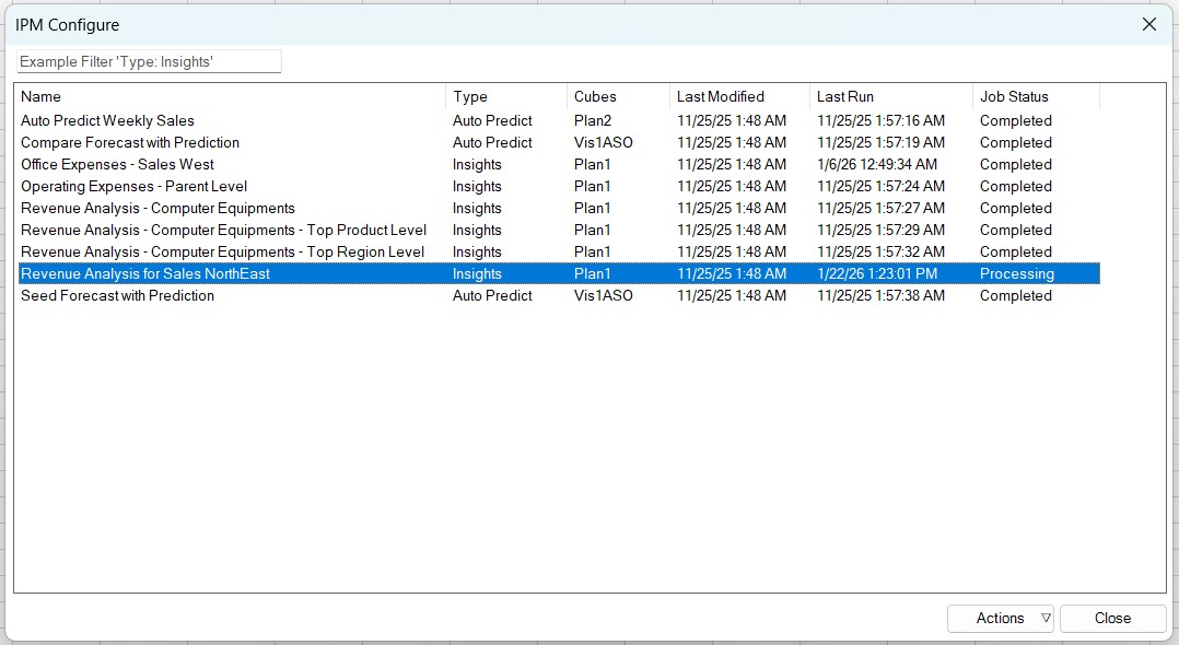

Além do aplicativo Web, você pode executar e gerenciar os jobs do IPM Insights e da Previsão Automática no Smart View usando a ação Configuração do IPM. No Painel do Smart View, clique com o botão direito do mouse no nome do aplicativo e clique em Configuração do IPM para exibir a lista de jobs disponíveis na caixa de diálogo Configuração do IPM.
A ação Configuração do IPM só está disponível para Administradores de Serviço com função granular IPM - Gerenciar.
Na caixa de diálogo Configuração do IPM, você pode exibir o nome do job, seu tipo (Insights ou Previsão Automática), o nome do cubo ao qual ele está associado, a data e a hora em que o job foi modificado pela última vez, a data e a hora em que o job foi executado pela última vez e o status atual do job (Em Processamento, Concluído, Erro, Concluído com Erro etc.).
A data e a hora da última execução e da última modificação sempre exibem a marcação de data e hora do servidor que é vista no aplicativo Web, e não marcação de data e hora da sua máquina local.
Caixa de diálogo Configuração do IPM exibindo a caixa de filtro, a lista de jobs disponíveis com o tipo, os cubos, a data da última modificação, a data da última execução e o status do job do cubo, bem como o menu Ações.

  3. Na caixa de diálogo Configuração do IPM, selecione o job que você deseja executar na lista de jobs disponíveis.
  4. No menu drop-down Ações, clique em Executar.
    Uma mensagem de confirmação é exibida para informar que o job foi iniciado. Clique em OK.
    Caixa de diálogo Configuração do IPM exibindo o status de Processamento de um job do Insights.
    O status do job na coluna Status do Job aparece como Em Processamento. Após a conclusão do job, o status dele aparecerá como Concluído.
    Alguns jobs podem levar mais tempo para serem concluídos e continuar a exibir o status Em Processamento. Para verificar o status mais recente do job, feche a caixa de diálogo Configuração do IPM e abra-a novamente.

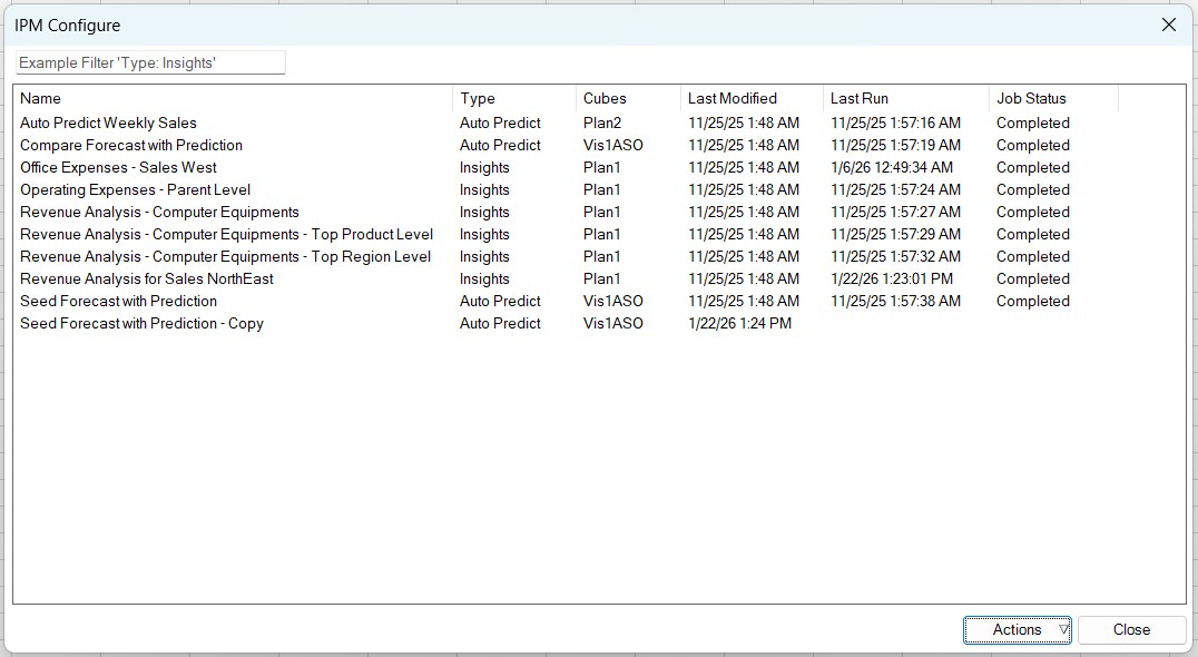

Você pode duplicar um job do IPM existente disponível na caixa de diálogo Configuração do IPM. No entanto, você só pode editar um job duplicado do aplicativo Web.
Para duplicar um job do IPM:
  1. No Painel do Smart View, clique com o botão direito do mouse no nome do aplicativo e clique em Configuração do IPM.
  2. Na caixa de diálogo Configuração do IPM, selecione o job que você deseja duplicar.
  3. No menu drop-down Ações, clique em Duplicar.
    Uma nova cópia do job é criada e exibida na lista de jobs disponíveis na caixa de diálogo Configuração do IPM. O job duplicado exibe o nome do job original junto com um sufixo "- Copy". Por exemplo, se o nome do job original for "Previsão de Vendas", o nome do job duplicado aparecerá como "Previsão de Vendas - Copiar".
    No momento, você só pode editar um job duplicado no aplicativo Web.

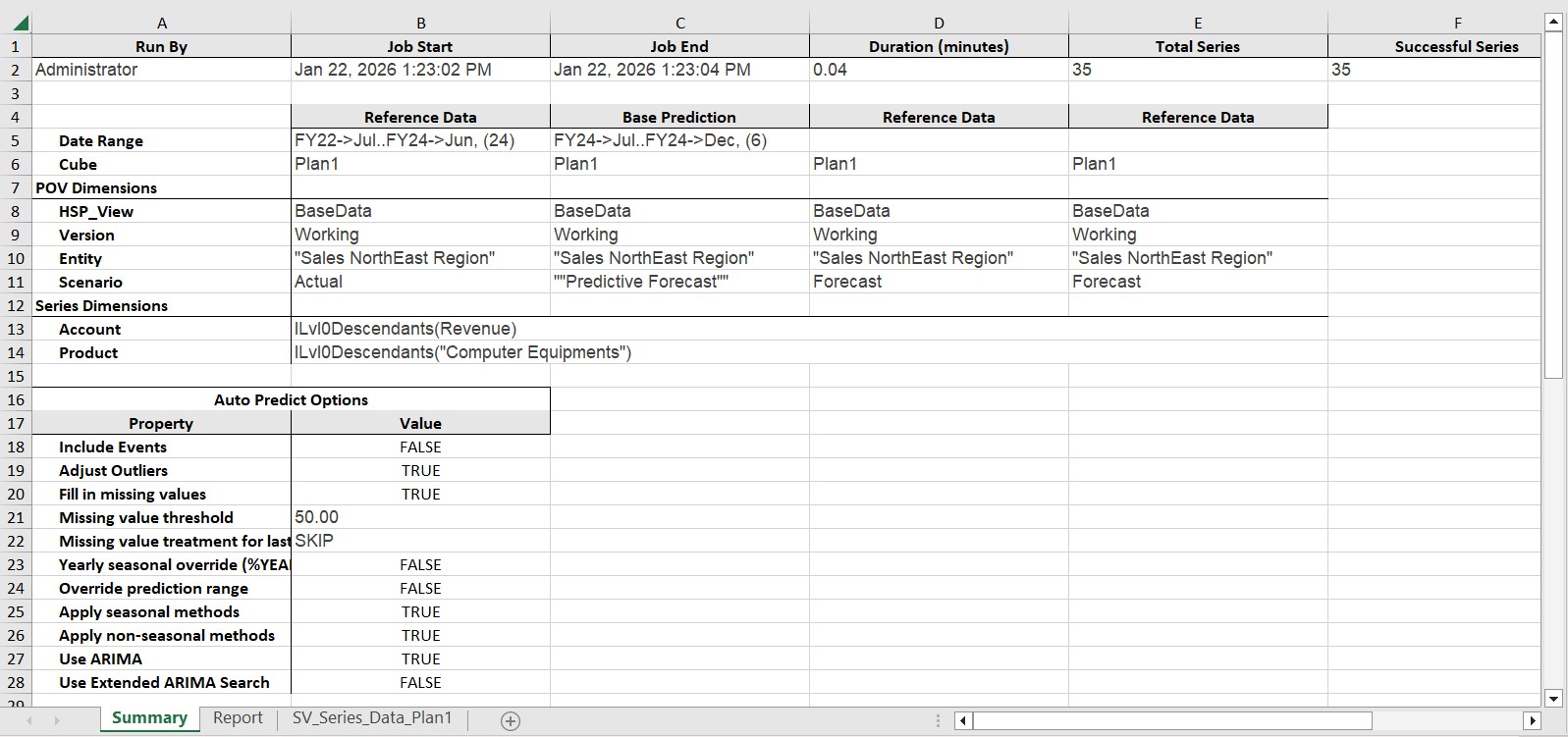

Você pode revisar os detalhes de um job do IPM com o status Concluído em um relatório para download. Este relatório é baixado em um formato de pasta de trabalho do Excel e inclui detalhes sobre status e métodos de previsão, apresentados nas planilhas a seguir.
  • Resumo: Um resumo com detalhes sobre os registro de data/hora do job, intervalo de dados, cubo, PDV, dimensões de série e quaisquer eventos que foram considerados durante a previsão.
  • Relatório: Um relatório detalhado com o status, a precisão, o método de previsão, a sazonalidade, os outliers ajustados, a medida de erro e outras estatísticas de previsão para dimensões de membros.
  • SV_Series_Data_CubeName: Dados usados para o insight ou a previsão. Você pode realizar análises ad hoc nesses dados usando o Smart View. Para jobs que envolvem vários cubos, são criadas planilhas separadas para cada cubo.
O relatório será substituído na próxima vez que o job for executado e concluído com sucesso.

    Uma nova pasta de trabalho do Excel é aberta com o relatório baixado. Você pode salvar esse relatório do Excel usando a opção Salvar Como do Microsoft Excel.
    Exemplo de um relatório de trabalho baixado.
    Você também pode conectá-lo à origem de dados em que o job foi executado e analisar os dados na planilha SV_Series_Data_CubeName usando as várias operações de análise ad hoc oferecidas pelo Smart View.
