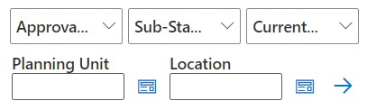

    As opções de filtro, que contêm ferramentas de filtragem, são exibidas acima da lista da unidade de planejamento; por exemplo:
    Opções de filtro

      Para pesquisar uma unidade de planejamento específica, informe o nome no campo Unidade de Planejamento.
    • Usar os filtros automáticos
      Nas listas Status de Aprovações, Substatus e Proprietário Atual, selecione os valores de filtro necessários.
    • Filtrar por seleção de membro
      1. Clique em Botão Seletor de membros., ao lado do campo Unidades de Planejamento ou do campo Local e selecione membros para a lista de unidades de planejamento ou para a lista de locais.
      2. Na caixa de diálogo Seletor de Membros, selecione os membros necessários e clique em Concluído.
        Você pode filtrar ainda mais por unidades de planejamento ou local fazendo seleções nas listas Status de Aprovações, Substatus e Proprietário Atual.
  7. Clique em Botão Iniciar Filtro para aplicar os filtros.
    A lista de unidades de planejamento é recarregada com as unidades filtradas.
