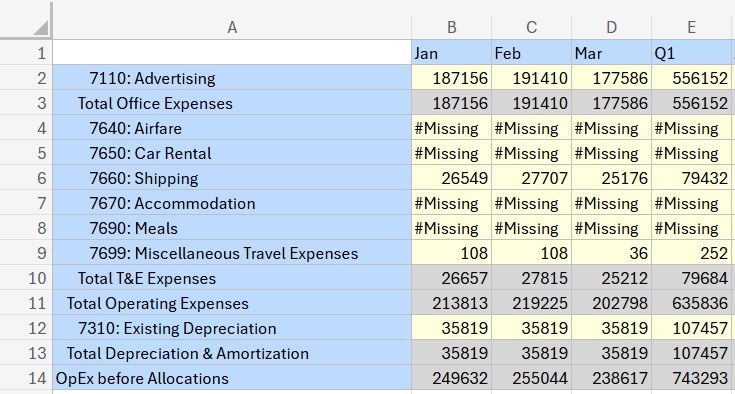

Figure 8-1 Formulário Flex sem o Membro "7690: Meals"

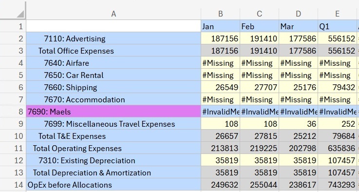

Você percebe que o membro "7690: Meals" está faltando no formulário e decide adicioná-lo. Você insere uma linha na grade e começa a digitar, mas comete um erro de digitação. Após a atualização, o Smart View realça a linha com as células do membro destacadas e as células de dados com a mensagem #InvalidMember.
Figure 8-2 Formulário Flex com a Linha de Membro Inválido Destacada

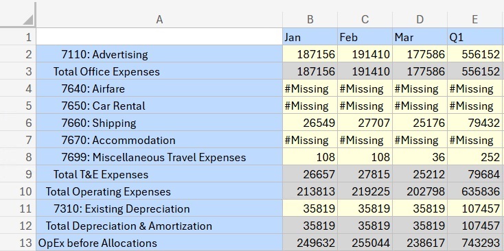

Após a correção do erro de ortografia, execute uma atualização e observe que o formulário flex é exibido corretamente, com os nomes e dados de membros válidos.
Figure 8-3 Formulário Flex com os Erros Corrigidos e os Membros Válidos em Exibição

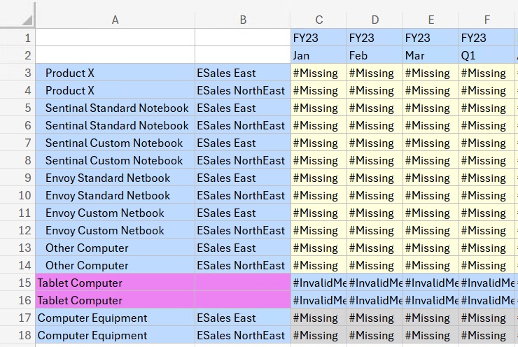

A mensagem #InvalidMember é exibida no formulário flex no Smart View quando uma linha ou uma coluna tem vários membros, e você não insere um membro em uma célula de membro nessa linha ou coluna. No exemplo a seguir, há duas dimensões nas linhas. Você adicionou duas linhas após a linha 14. Os membros da dimensão Produto na Coluna A, linhas 15 e 16, foram digitados corretamente. Mas você não digitou nenhuma entrada nas mesmas linhas na Coluna B. Essas células não têm o nome do membro da dimensão Entidade. Esse é o resultado após a execução de uma atualização.
Figure 8-4 Formulário Flex com Nomes de Membros Ausentes na Coluna B, Linhas 15 e 16
Para corrigir esse problema, adicione os membros corretos, "ESales East" e "ESales NorthEast", na Coluna B, linhas 15 e 16, e execute uma atualização.

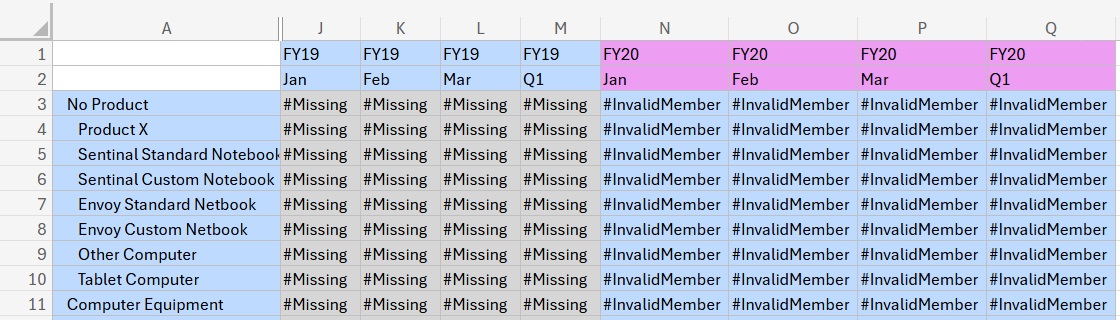

No caso a seguir, a opção "Flex além da definição do formulário" não foi selecionada para a dimensão Year da coluna. As colunas para FY17 e FY18 estão ocultas. Adicione quatro colunas e insira FY20 na primeira linha, e Jan, Fev, Mar e TRI1 na segunda linha, e atualize. Observe abaixo que as colunas N a O agora contêm membros inválidos.
Figure 8-5 A Opção "Flex além da Definição do Formulário" não Está Selecionada e o Membro Está Fora da Definição do Formulário
Para corrigir isso, o Administrador de Serviço deve selecionar a opção Flex além da Definição do Formulário para a dimensão Year. Com essa opção selecionada para o formulário, você pode inserir os membros que estão fora da definição do formulário, executar uma atualização e reter os membros no formulário flex.
