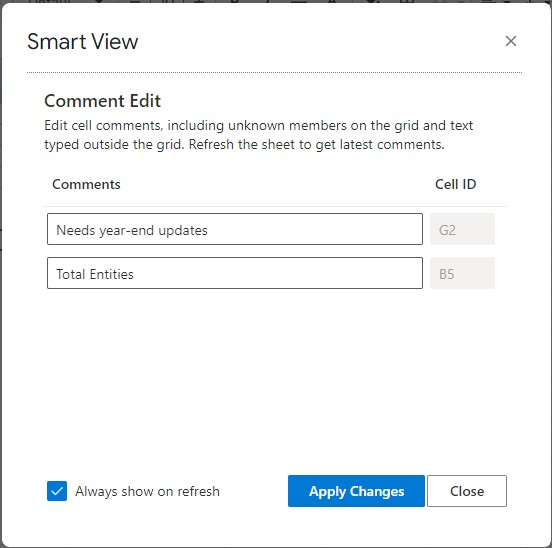

    A caixa de diálogo Edição de Comentários é aberta.
    Com base na grade do exemplo acima, a caixa Edição de Comentários mostra os comentários presentes na planilha que podem ser editados.
    Figure 9-11 Caixa de Diálogo Edição de Comentários
  4. Para editar o texto da célula de comentário, na caixa de diálogo Edição de Comentários, clique na caixa de texto da célula de comentário para edição. Em seguida, modifique o texto, conforme necessário.
    Usando a caixa de diálogo Edição de Comentários do exemplo, clique na caixa de texto da célula do comentário "Total de Entidades" e altere "Total de Entidades" para "Entidade Total".
  5. Clique em Aplicar Alterações e veja a alteração na grade.
    As células que foram editadas estão marcadas agora no estilo de células contaminadas.
  6. Clique em Atualizar; o estilo da célula contaminada será removido das células que foram editadas, e o estilo da célula apropriado será aplicado.
  7. Para excluir comentários:
    1. Abra a caixa de diálogo Edição de Comentários, clique na caixa de texto da célula de comentário para realçar o texto editável e pressione a tecla Delete.
    2. Clique em Aplicar Alterações na caixa de diálogo Edição de Comentários para retornar à planilha da grade ad hoc.
