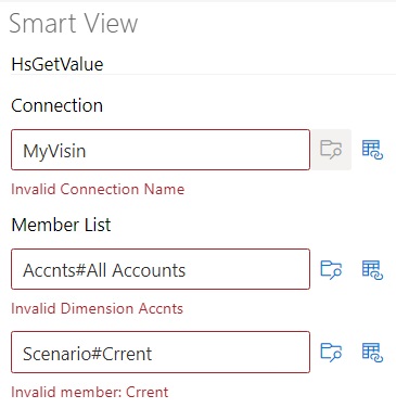

    Os erros são indicados no painel Construtor de Funções, ao lado das áreas de problemas.
    Estes são alguns dos erros que podem ser exibidos:
    • Conexão off-line ou inválida
    • Seleção inválida
    • O nome de membro é inválido ou não corresponde ao alias selecionado
    • O nome de dimensão é inválido ou não corresponde ao alias selecionado
    • Combinação de Dimensão#Membro Incompleta
    • "Erro" genérico em caso de aspas ausentes ou outros erros de sintaxe secundários
    Por exemplo, Erros de Validação do Construtor de Funções mostra erros simples de ortografia que resultaram em um nome de Conexão inválido, um nome de dimensão inválido em um argumento e um nome de membro inválido em outro argumento.
    Figura 13-5 Erros de Validação do Construtor de Funções
    Os erros de ortografia no nome da Conexão, no nome de uma dimensão e no nome de um membro resultam em uma mensagem em linha ao lado indicando o problema.
    Nota:
    Valida somente trabalhos com as combinações dimensão#membro que são escritas à mão nas caixas de texto e não se aplica às combinações dimensão#membros que são adicionadas usando a caixa de diálogo Seletor de Membros. Se todas as combinações dimensão#membro forem inseridas usando o Seletor de Membros, nenhuma mensagem de validação sobre essas combinações será exibida. Você continuará a ver um erro sobre o nome da conexão caso ele esteja escrito de maneira incorreta.
    • Se o nome da conexão estiver correto e todas as outras combinações dimensão#membro tiverem sido inseridas usando a caixa de diálogo Seletor de Membros, uma mensagem "Validação bem-sucedida" não será exibida.
    • Se o nome da conexão estiver correto e uma ou mais combinações dimensão#membro tiverem sido digitadas corretamente, uma mensagem "Validação bem-sucedida" será exibida.
  11. Resolva os erros e clique em Validar novamente.
    Quando uma função for validada corretamente, uma mensagem ratificando que a validação foi bem-sucedida será exibida.
