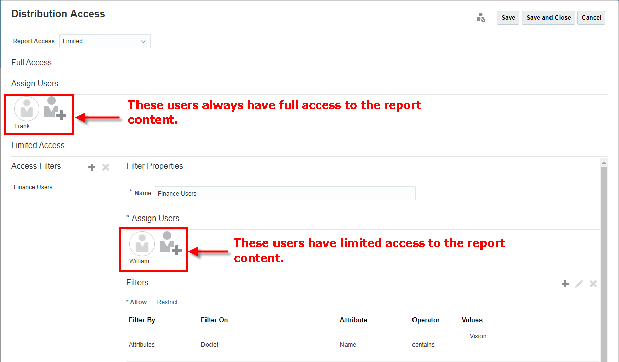

Use a guia Acessar para atribuir acesso a distribuições para usuários e grupos. É possível atribuir acesso total a todo o relatório e também criar filtros que permitirão a atribuição de acesso a um subconjunto do conteúdo de relatório para usuários e grupos específicos. Quando você adiciona esse usuário ou grupo a uma distribuição na guia Gerenciador, o acesso que você concedeu a esse usuário ou grupo é imposto a todas as distribuições de um pacote de relatórios. É possível atribuir diferentes níveis de acesso ao mesmo usuário ou grupo para várias distribuições. Por padrão, todos os usuários atribuídos à distribuição recebem acesso total ao conteúdo de relatório. Para restringir o acesso ao conteúdo de relatório, crie filtros para usuários e grupos específicos.
Concedendo Acesso Total ao Relatório
Para conceder acesso ao conteúdo completo do relatório, em Acesso ao Relatório, execute uma ação:
Selecione Total.
Todos os usuários da distribuição têm acesso ao conteúdo completo do relatório.
Selecione Limitado e, em Atribuir Usuários, clique em
para selecionar os usuários aos quais será concedido acesso total. É possível criar os filtros a seguir para limitar o acesso de outros usuários, mas os usuários que você atribuir em Acesso Total manterão o acesso a todo o conteúdo do relatório quando eles forem adicionados a uma distribuição.
Concedendo Acesso a um Subconjunto do Relatório
Para conceder acesso a um subconjunto do relatório:
Em Acesso ao Relatório, selecione Limitado.
Em Acesso Limitado, Filtros de Acesso, clique em
Em Propriedades do Filtro, informe um nome para o filtro.
Em Atribuir Usuários, clique em
para selecionar os usuários a serem atribuídos ao filtro. Esses usuários receberão acesso apenas ao que o filtro especificar quando forem adicionados a uma distribuição.
Em Filtros, selecione Permitir para conceder acesso às partes da estrutura do pacote de relatórios que você especificar. Também é possível selecionar Restrito para restringir o acesso ao conteúdo dentro do mesmo filtro. Por exemplo, é possível conceder acesso a doclets na seção Finanças, exceto para doclets com América do Sul no título.
