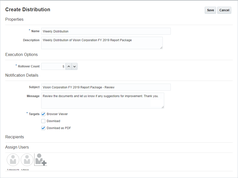

Criando Distribuições
Em um pacote de relatórios, clique em ![]()
Clique em
Em Propriedades, insira um nome e, opcionalmente, uma descrição para a distribuição.
Em Contagem de Substituições, especifique o número de execuções que o sistema armazenará para a distribuição. Quando um usuário visualiza a distribuição, ele pode selecionar qualquer execução salva para exibição. Cada execução é nomeada com o Nome da Distribuição e um número incrementado (por exemplo, Distribuição Semanal 1, Distribuição Semanal 2 e assim por diante). O sistema exclui as execuções anteriores que excedem a contagem de substituições.
Em Detalhes da Notificação, insira o assunto e a mensagem do e-mail de notificação e especifique as ações que os destinatários poderão realizar:
Exibir em um navegador
Fazer download em formato nativo
Fazer download como PDF
Nota:
Você deve especificar pelo menos uma ação.
Em Destinatários, clique em
para atribuir usuários à distribuição.
Nota:
Use a guia Acesso para determinar o acesso aos usuários que você atribui à distribuição. Consulte Atribuindo Acesso a Distribuições. Todos os visualizadores e proprietários de pacotes de relatórios recebem automaticamente acesso total à distribuição.
Clique em Salvar para salvar a distribuição.

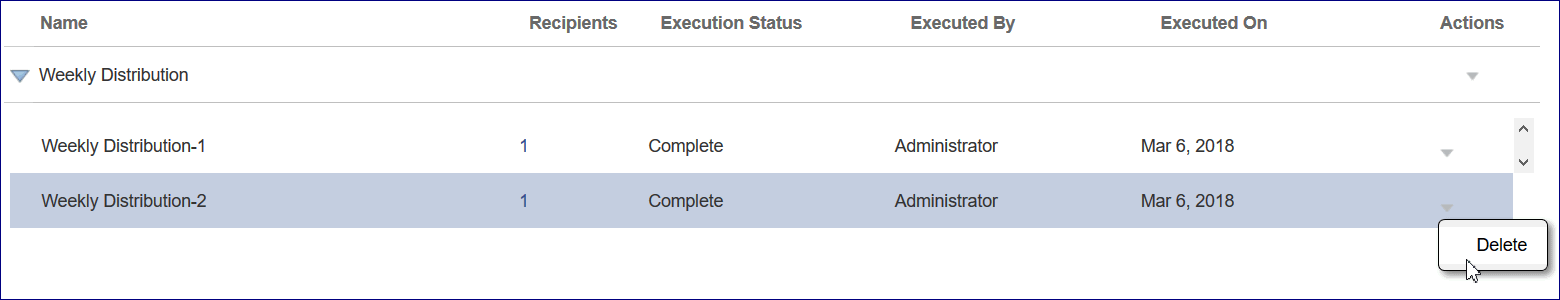

Executando Distribuições
Para executar uma distribuição, na coluna Ações da distribuição, clique em
e selecione Executar.
Quando você executa uma distribuição, uma instância de execução de distribuição é criada e as notificações são enviadas aos usuários que você atribuiu para a distribuição. Clique em
ao lado do nome da distribuição para ver o resultado da execução.
Dica:
A coluna Destinatários exibe o número de destinatários que receberam a distribuição. Clique no número para exibir os usuários e grupos individuais na distribuição.
Para excluir uma instância de execução de distribuição, na coluna Ações da execução, clique em
e selecione Excluir. Observe que isso excluirá a instância de execução, mas não a definição da distribuição. Para excluir a própria definição da distribuição, consulte Editando e Excluindo Distribuições.
