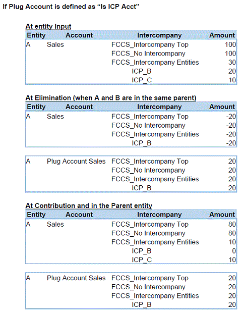

Agregar Entidades Intercompanhias para o membro Superior Intercompanhia (Adição)
Se você optar por agregar entidades intercompanhias para o membro Superior Intercompanhia, selecione a opção Adição.
O Operador de Console do membro "FCCS_Intercompany Entities" passa a ser Adição.
As regras do sistema de Eliminações Padrão são executadas usando o processo padrão de Eliminação Padrão:
Se a conta plug estiver marcada como "Is I/C Acct", haverá duas entradas. As duas entradas publicadas para a conta plug e a reversão do valor de origem usam o membro Intercompanhia de origem.
Quando uma entrada Intercompanhia é eliminada, o valor do PDV de origem é revertido, e uma entrada de deslocamento é feita para a conta plug.
Se a conta plug estiver marcada como "Is I/C Acct", haverá duas entradas. As duas entradas publicadas para a conta plug e a reversão do valor de origem usam o membro intercompanhia de origem.
Se a conta plug NÃO estiver marcada como "Is I/C Acct", também haverá duas entradas. A entrada publicada para a conta plug usa o membro "FCCS_No Intercompany", e a reversão do valor de origem usa o membro intercompanhia de origem.

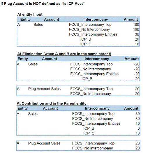

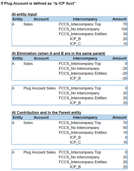

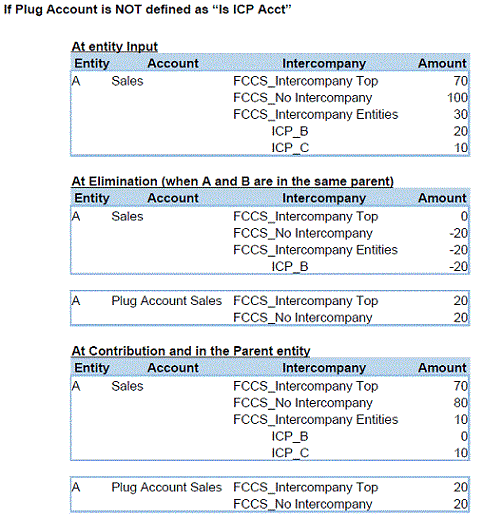

Não agregar Entidades Intercompanhias para o membro Superior Intercompanhia (Ignorar)
Se você não quiser agregar entidades Intercompanhias para o membro Superior Intercompanhia, selecione a opção Ignorar.
O Operador de Console do membro "FCCS_Intercompany Entities" passa a ser Ignorar.
As Eliminações Padrão são executadas usando o processo padrão de Eliminações Padrão, mas publicam três ou quatro entradas, em vez das duas entradas existentes, dependendo de a conta plug estar marcada ou não como "Is I/C Acct":
Se a conta plug estiver marcada como "Is I/C Acct", haverá quatro entradas durante a eliminação. As duas primeiras revertem a entrada de origem usando o membro intercompanhia de origem e publicam na conta plug usando esse membro. Em seguida, mais duas entradas revertem o mesmo valor em "Não Intercompanhia" e publicam na conta plug em "Não Intercompanhia".
Se a conta plug NÃO estiver marcada como "Is I/C Acct", então só haverá três entradas. As duas primeiras revertem a entrada de origem usando o membro intercompanhia de origem e publicam na conta plug usando esse membro. Em seguida, mais duas entradas revertem o mesmo valor em "Não Intercompanhia" e publicam na conta plug em "Não Intercompanhia".
