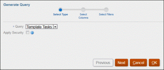

    1. Na tela Selecionar Tipo, selecione as opções:
      • Em Consulta, selecione Tarefas do Modelo ou Tarefas de Agendamento.
      • Opcional: marque a caixa de seleção Aplicar Segurança para aplicar automaticamente o filtro de segurança do usuário à consulta gerada. Isso aplica o token de Segurança à consulta, que deverá ser preenchida com o SQL correto quando o relatório for gerado.
    2. Clique em Próximo.
      caixa de diálogo gerar consulta.

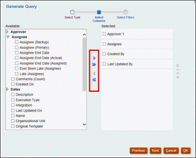

  6. Em Selecionar Colunas, selecione as colunas a serem exibidas na consulta e depois clique em Próximo.
    selecionar colunas.
